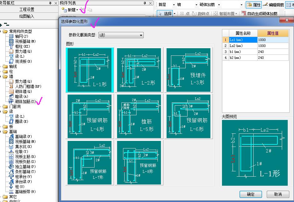

    你好,請問下這種怎么用GGJ定義布置?

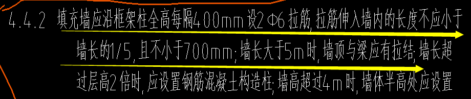

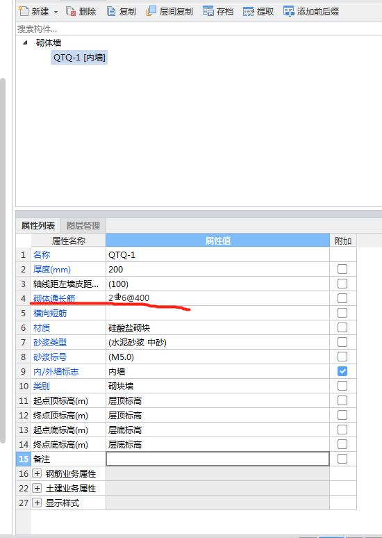

    補充問題:那請問這個屬于砌體通長筋嗎?
    補充問題:那這個墻長是指框架柱與框架柱之間的距離,還是框架柱到構造柱之間的距離
  • 要設置兩處通長答疑解惑

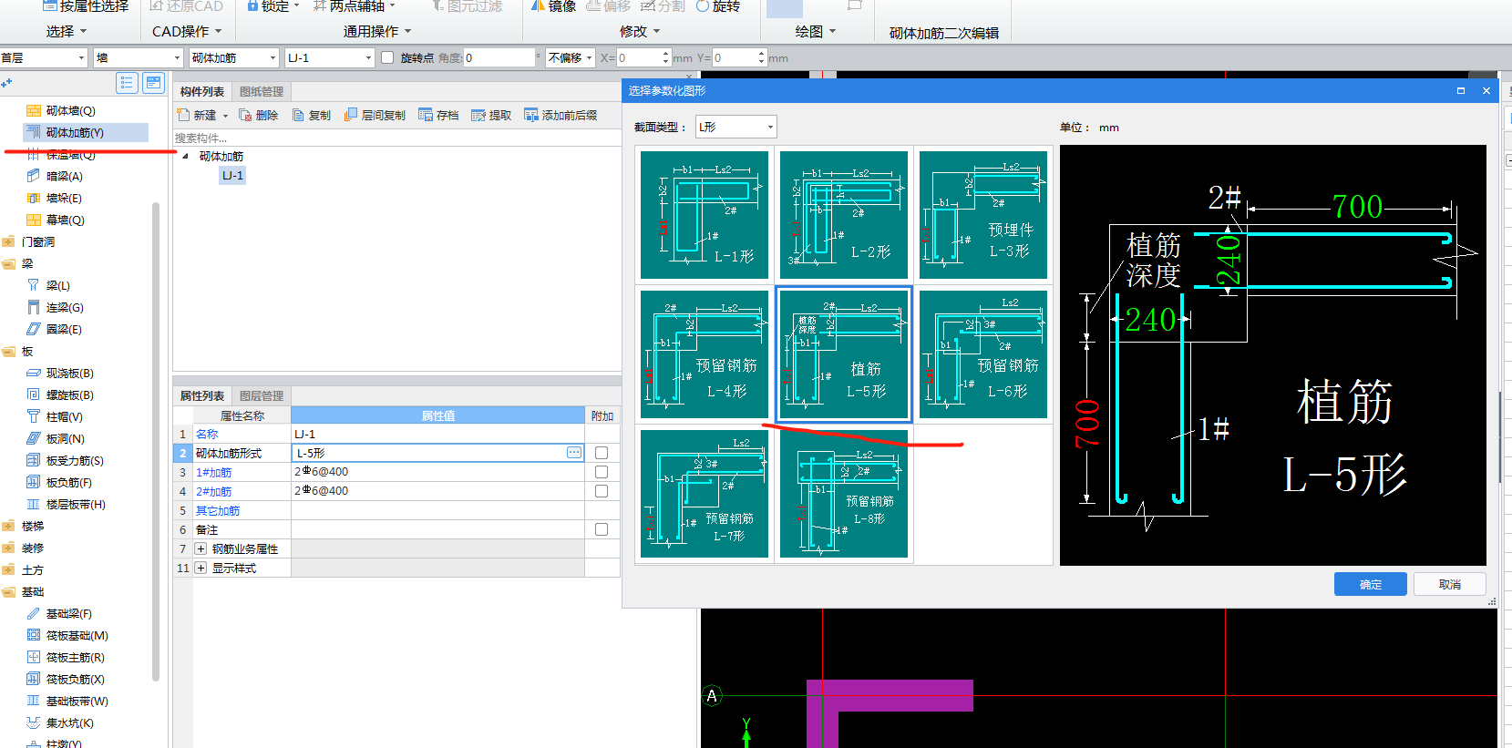

  • 用砌體墻選擇對應的圖形設置;墻頂與梁拉結建議手工在單構件里按圖紙要求計算廣聯達服務新干線

    用砌體加筋來定義,間距按400,長度按1000,這樣滿足了大于700的要求,且滿足墻長的1/5要求,超過5米的墻中間加構造柱了.
