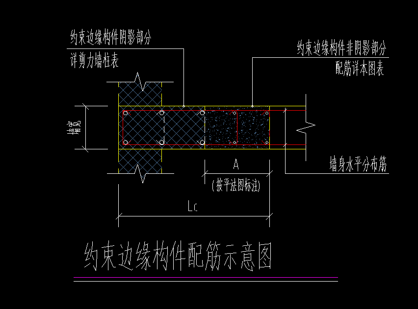

    圖中明明已經(jīng)給出了剪力墻拉筋信息,但是和剪力墻中的約束邊緣構(gòu)件非陰影部位的鋼筋信息不符合,特別是縱筋到底是按照剪力墻柱表的信息還是單獨(dú)拉出來的縱筋根數(shù)拉筋信息答疑解惑廣聯(lián)達(dá)服務(wù)新干線
    補(bǔ)充問題:就拿YBZ2b來舉例,根據(jù)圖例,它好像是屬于約束邊緣構(gòu)件非陰影區(qū)域。它的縱筋是不是就是6c16+8c14 ,如果是這樣的話,那么前面表里面的縱筋根數(shù)8是不是就是沒有用的,求解答。建筑行業(yè)快速問答平臺-答疑解惑

  • 圖中明明已經(jīng)給出了剪力墻拉筋信息,但是和剪力墻中的約束邊緣構(gòu)件非陰影部位的鋼筋信息不符合,特別是縱筋到底是按照剪力墻柱表的信息還是單獨(dú)拉出來的
    剪力墻中的約束邊緣構(gòu)件非陰影部位就是剪力墻增加拉筋的部位,剪力墻中的約束邊緣構(gòu)件陰影部位就是暗柱部位。這是兩個部位了,按不同的位置分別布置拉筋。
    約束邊緣構(gòu)件非陰影部位縱筋是按照剪力墻的信息布置(根數(shù)按表格)。希望可以幫到您。

  • 樓上老師的意思我不是很懂。“剪力墻中的約束邊緣構(gòu)件陰影部位就是暗柱部位”可是按照上面的圖例來說的話,約束邊緣構(gòu)件直接是整個就是是陰影部分,或則整個為是非陰影部分,而非陰影部分的縱筋在墻柱表里面的根數(shù)和單拉出來的表里面表示的根數(shù)相差很大啊,,那這該怎么改。對于拉筋還能說是額外加設(shè)的拉筋,但是別的真的不太懂
