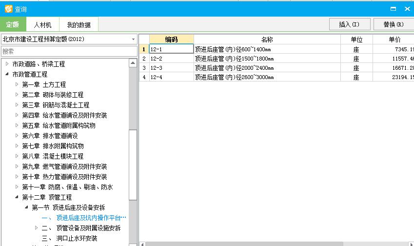

  • 請問老師,工作坑及后背墻如何套定額?謝謝!
    補充問題:請問老師,如果頂進管規格:DN350熱鍍鋅鋼管,工程量:92m,埋深:1米,工作坑及后背墻的尺寸是多少?需要套幾個子目?最好能有個模板參考一下,謝謝!
    工作坑按實際發生套基坑土方、現澆構件鋼筋、噴射混凝土、混凝土梁、底板等,后背墻有單獨的定額 熱鍍鋅鋼管
    2018-12-24 13:54:43
  • 工作坑和后背墻都有定額的,工作坑看你是什么類型,有挖基坑,挖基槽,大開挖土方,后背墻看你是什么專業的工程,房建的看實際情況套擋土墻,市政的可以在頂管工程招相應的定額
