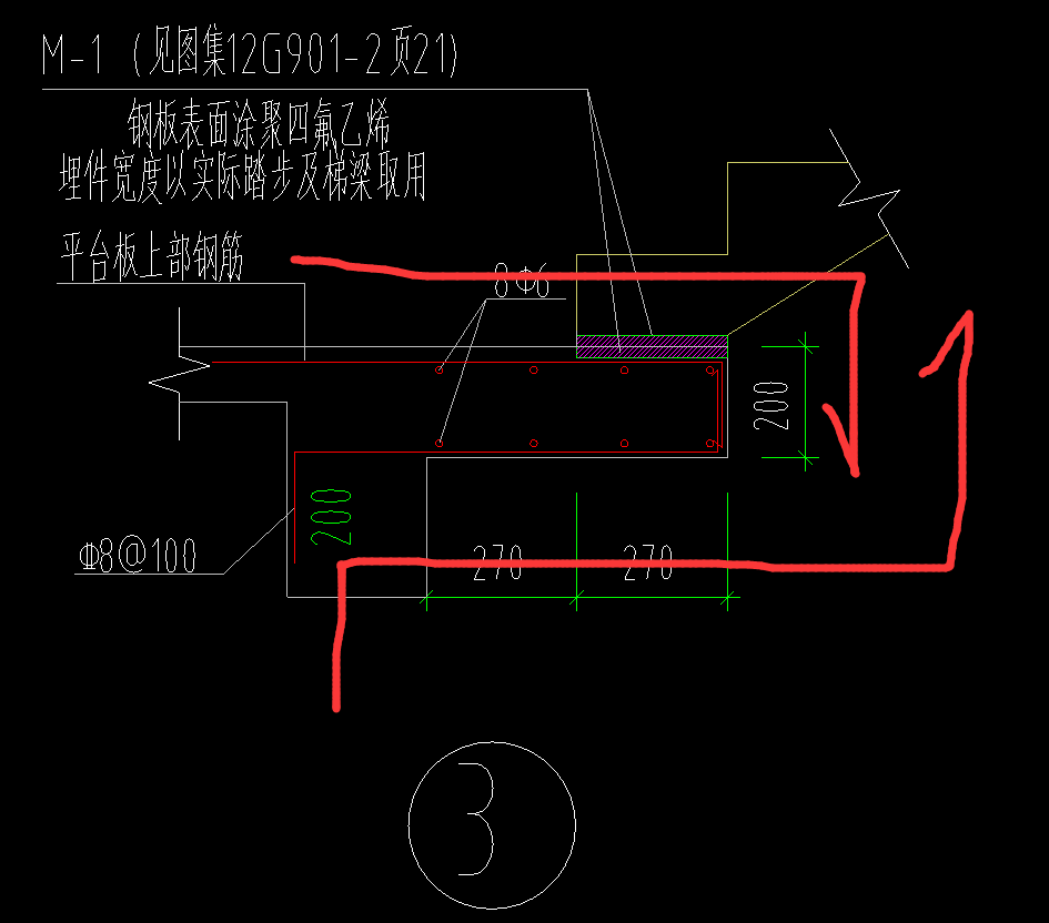

  • 這種樓梯下沒見過的鋼筋,我要計算哪一部分???這樣對嗎?
    這種樓梯下沒見過的鋼筋,我要計算哪一部分???這樣對嗎??如何計算?樓梯下我要計算

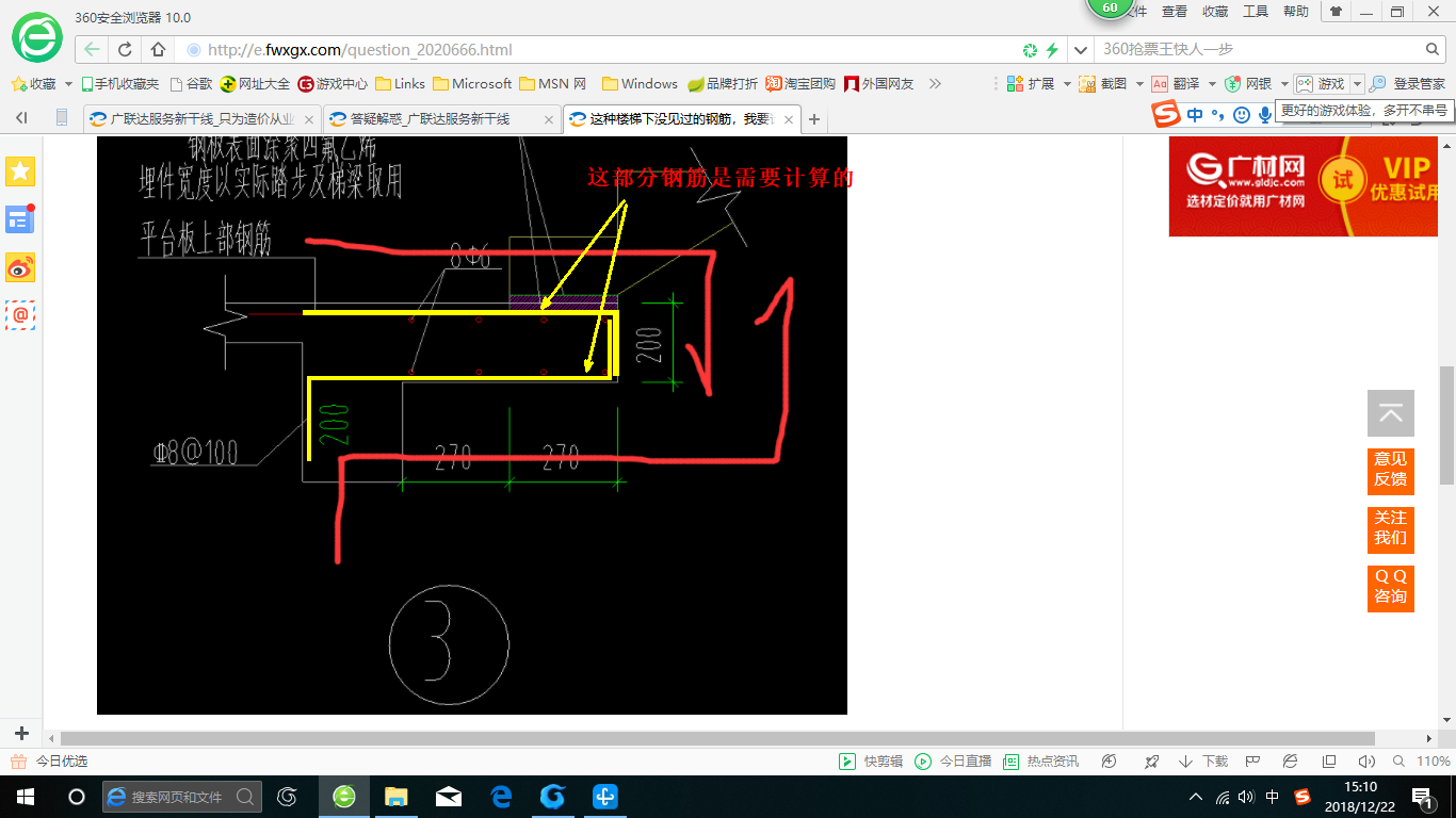

  • 你好:見附圖答疑解惑

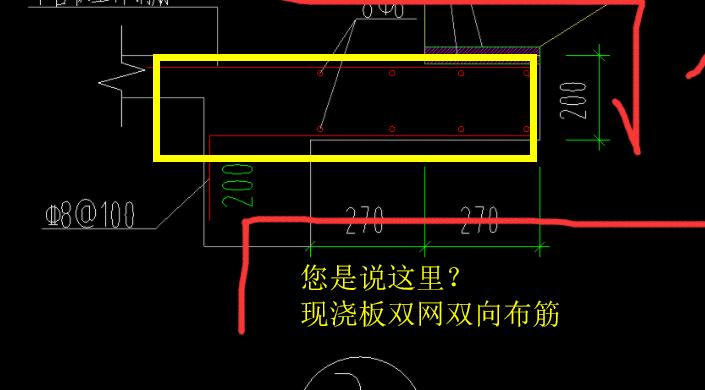

  • 借用現澆板,布置雙網雙向的就可以的
    調整一下鋼筋長度
