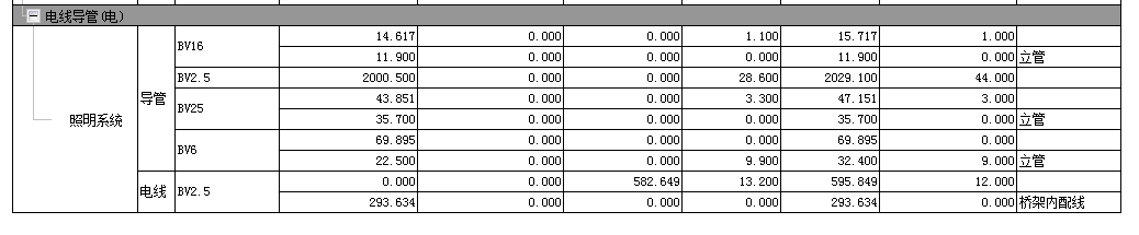

  • 橋架配線設置好,為什么匯總全是管內穿線沒有橋架配線的量
    沒有設置好,要在屬性的《備注》里面備注并√上。配線
    2018-12-20 16:04:27
  • 截圖看看,應該有的,你是電線還是電纜?要查看線纜工程量的
    2018-12-20 13:37:15
  • 橋架配線本來就不顯示橋架內,只有設置起點、選擇起點才會區分管內和橋架內,橋架配線是新建的電纜
    2018-12-20 15:06:19
