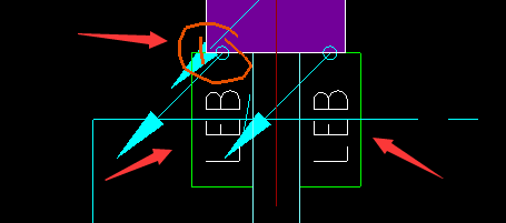

    1.如圖1箭頭所示  一部分是標(biāo)高-7 一部分-8.9,接地母線箭頭處要算1.9的高差嗎
    2.局部等電位端子箱是如何連接的,每個箱子的垂直高度是兩根還是一根?  向上返的符號一處是一根直接上去嗎?萬分謝謝

    1.如圖1箭頭所示  一部分是標(biāo)高-7 一部分-8.9,接地母線箭頭處要算1.9的高差嗎 ?
    答:要計算高低差。
    答:局部等電位端子箱箱內(nèi)至各設(shè)備處的接地線(垂直高度)有一根算一根;向上返的符號,一處是一根直接上去。

  • 1.如圖1箭頭所示  一部分是標(biāo)高-7 一部分-8.9,你這個是筏板基礎(chǔ)吧?筏板的話一般是計算利用基礎(chǔ)鋼筋做接地極,不是接地母線
    2.局部等電位端子箱是如何連接的,每個箱子的垂直高度是幾根進(jìn)線就有幾根,  向上返的符號應(yīng)該是避雷引下線吧,你在看看圖紙

  • 1.如圖1箭頭所示  一部分是標(biāo)高-7 一部分-8.9,接地母線箭頭處要算1.9的高差嗎
    答:要算高差,圖紙上是利用基礎(chǔ)地梁鋼筋做接地極的,按照均壓環(huán)計算就行。
    答:局部等電位端子箱是用接地母線從就近接地體連接的,向上返的符號是一根。
