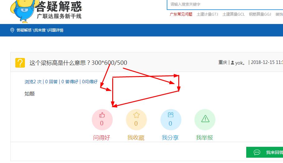

  • 這個梁標高是什么意思?300*600/500
    如題

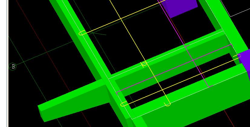

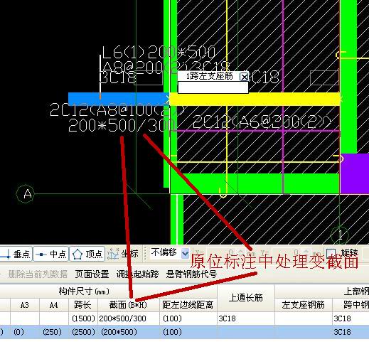

  • 答;是懸挑梁的高度變截面。見下圖示意。標高標高是答疑解惑
    2018-12-15 11:24:58
  • 你好:應該是變截面梁   梁寬300   一端高600  另一端500
    2018-12-15 11:25:54
