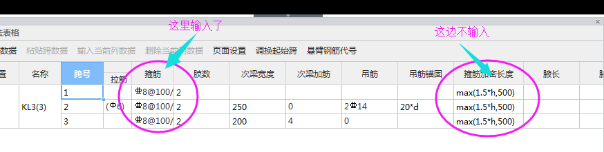

  • 那在原位標注表格后面 箍筋加密區范圍 還要輸入為2025嗎
    我在原位標注表格箍筋位置:輸入A10@200(6)[4050];C12@150(6)[2025];C12@100(6)[2025]后  那在后面的表格   箍筋加密區范圍  還要輸入2025嗎?

  •     我在原位標注表格箍筋位置:輸入A10@200(6)[4050];C12@150(6)[2025];C12@100(6)[2025]后  那在后面的表格   箍筋加密區范圍  還要輸入2025嗎?只需輸入一次即可,不用重復輸入的.

  • 不用輸入了,再輸入就重復了
