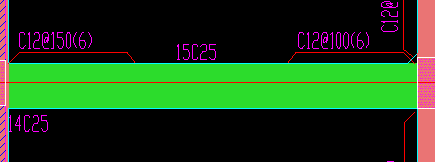

    在原位標(biāo)注中應(yīng)該這樣輸入嗎   加密區(qū)范圍為1/4      這一跨8100    我這樣輸入對(duì)嗎:請(qǐng)指教                                A10@200(6)[4050];C12@150(6)[2025];C12@100(6)[2025] 集中標(biāo)注
    補(bǔ)充問(wèn)題:集中標(biāo)注的箍筋為:A10@200(6)               這樣輸入次序是不是就對(duì)了
    C12@150(6)[2025];A10@200(6)[4050];C12@100(6)[2025]

  • 次序不對(duì)。希望可以幫到您
    你的做法完全正確。希望可以幫到您。
    2018-12-15 09:05:24
  • 你好:沒(méi)有問(wèn)題,就是這樣輸入
    加密區(qū)
    2018-12-15 09:17:16
  • 你好,你輸入的這個(gè)對(duì)著呢,就按照這樣的方式進(jìn)行輸入。
    2018-12-15 23:12:01
