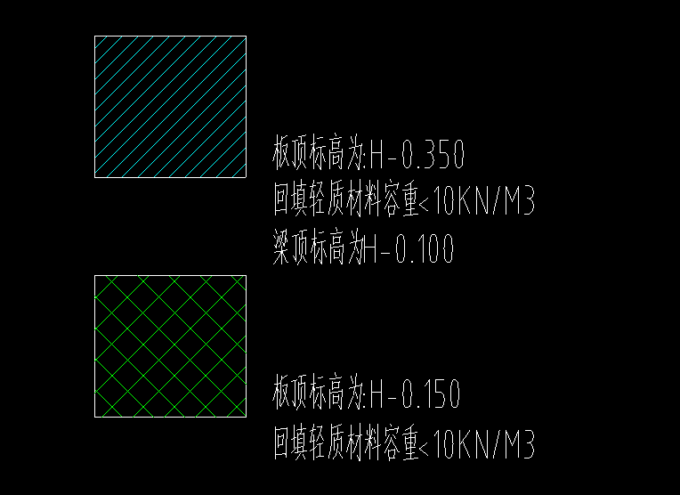

  • 板圖上有梁圖的標高,不一致時改嗎
    這個板圖上的。梁標高怎么處理梁圖
  • 你好:分別按標注的標高修改。
    2018-12-14 15:43:13
  •  板圖上有梁圖的標高,不一致時改嗎
    和哪里不一致。說明和原位標注有沖突應該按原位標注執行。最好是通過建設單位咨詢一下設計單位,這樣你也沒有責任。
    希望可以幫到您
    2018-12-14 15:50:04
  •     這個板圖上的。梁標高怎么處理
    仔細對照一下,一般是不需要改的.梁的標高可以高出板的.
    2018-12-14 15:50:47
  • 梁對應所在的板標高設置梁頂標高可以(圖紙注明除外)
    2018-12-14 15:57:14
