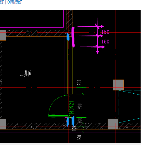

  • 老師,是這個意思么?伸到砌體墻150,伸到砼墻150,是伸到墻里么?
    砼

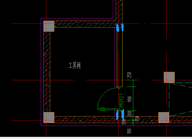

    不是這樣的,是在墻的外面掛設的砌體墻

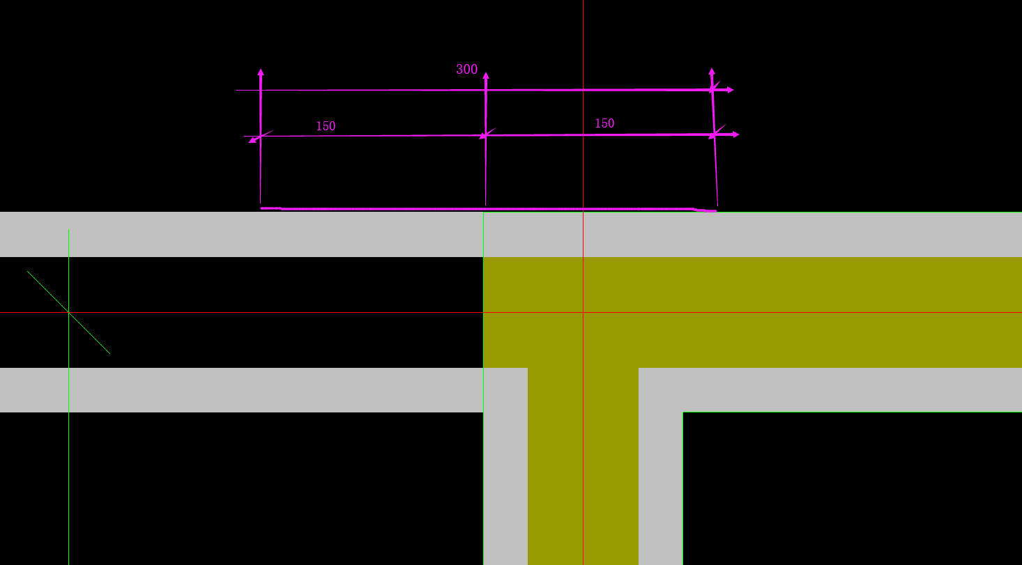

    是布置在兩種材料相交處的,總寬度300,每邊150,是為了防止抹灰厚從這個部位開裂而采取的一種措施
