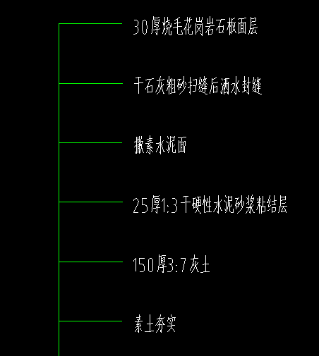

  • 老師,這個的意思是坡道是150厚度的灰土么?不是混凝土是么
    厚度

    你好:是的150mm厚度,不是混凝土。
    2020-02-02 19:06:04
  • 150厚的是灰土,不是混凝土。
    2020-02-02 19:08:46
  • 石灰及土的混合就是灰土。
    2020-02-02 19:10:49
  • 150厚 的 是 灰土啊 。
    2020-02-02 19:14:36
  • 灰土是石灰和土,不是混凝土,3:7灰土,就是30%的石灰,70%的土,混合在一起的石灰土,肯定不是混凝土啊
    2020-02-02 19:18:00
  • 是灰土墊層
    這個工程量計算是用面積的,而且一般情況下定額子目都是包含這個灰土墊層,也就是說不用單獨計算
    首次提交 2020-02-02 19:25:21  最近修改2020-02-02 19:27:30 (修改過1次)
  • 這個的意思是說坡道底墊層是150厚度的灰土,不是混凝土,然后上面粘接層鋪貼花崗巖
    2020-02-02 19:27:22
  • 是150厚的3:7灰土。
    2020-02-02 21:09:10
