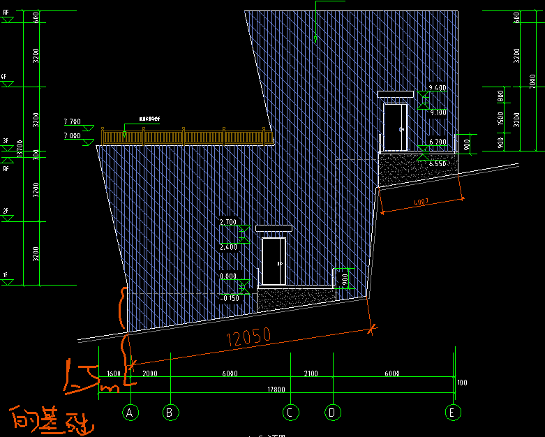

    在這個(gè)手算挖土方   是不是挖到那個(gè)斜的室外地坪   然后回填的話  室外的那個(gè)斜坡到+0.000是房心回填   然后斜坡到1.5m的基礎(chǔ)是基坑回填手算
    補(bǔ)充問題: 那這個(gè)我是不是應(yīng)該大開挖   挖土深度怎樣確定   應(yīng)該挖個(gè)水平的  還是和室外自然地坪一樣是斜著的
  • 你好,可以這樣理解的。
