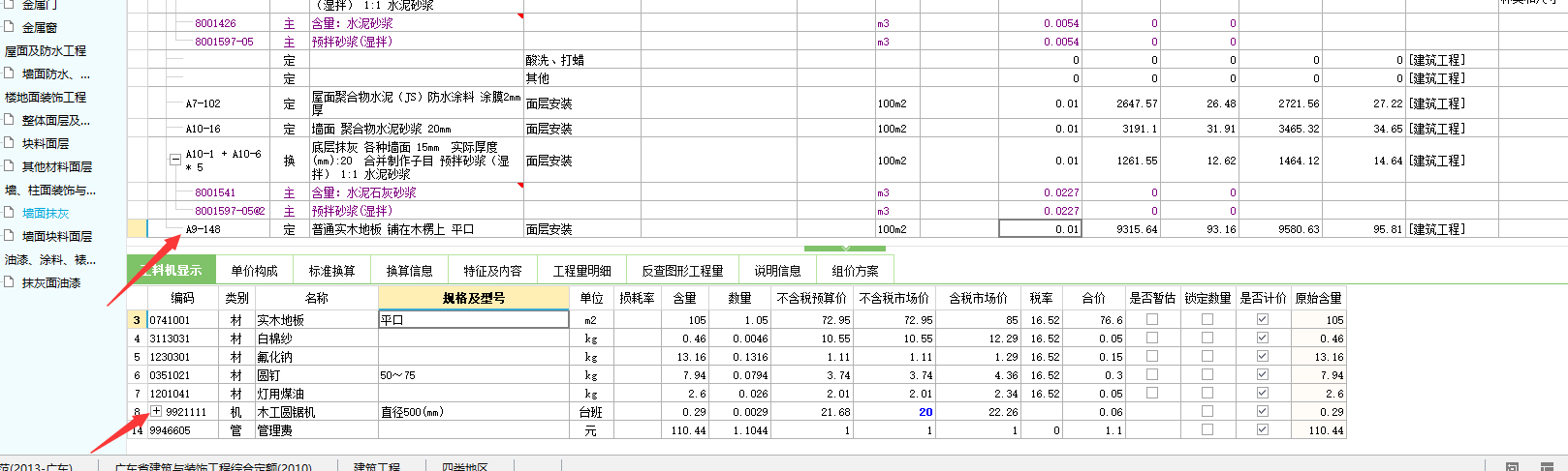

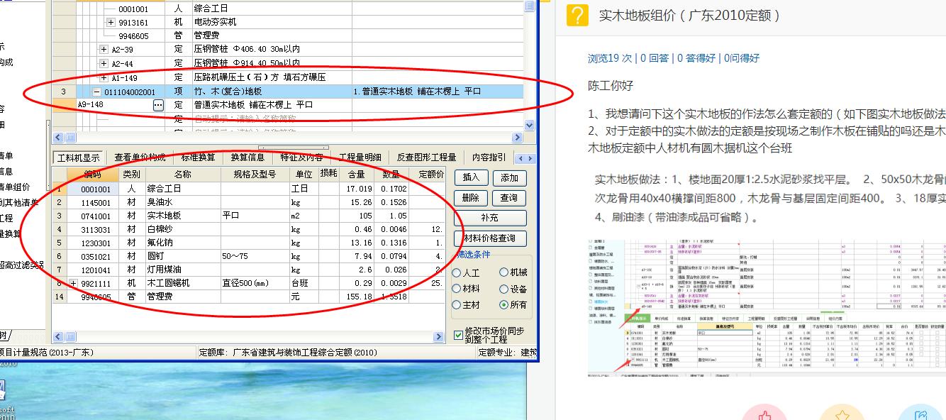

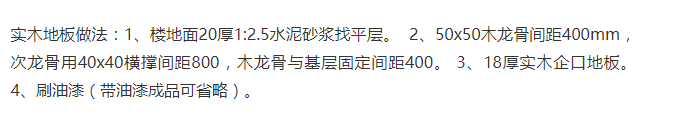

    1、我想請問下這個實木地板的作法怎么套定額的(如下圖實木地板做法)
    2、對于定額中的實木做法的定額是按現場之制作木板在鋪貼的嗎還是木地板是按成品考慮的呢?(廣東210定額)我看實木地板定額中人材機有圓木據機這個臺班
    臺班人材機
  • 答:您好!非常感的提問,廣東省的,這些板是半成品,已加工成定型的,不是購圓木到工地制作的。定額是定額站編制的,很多數據沒有在說明中給出。如果你是造價的,直接套即可。 答疑解惑
