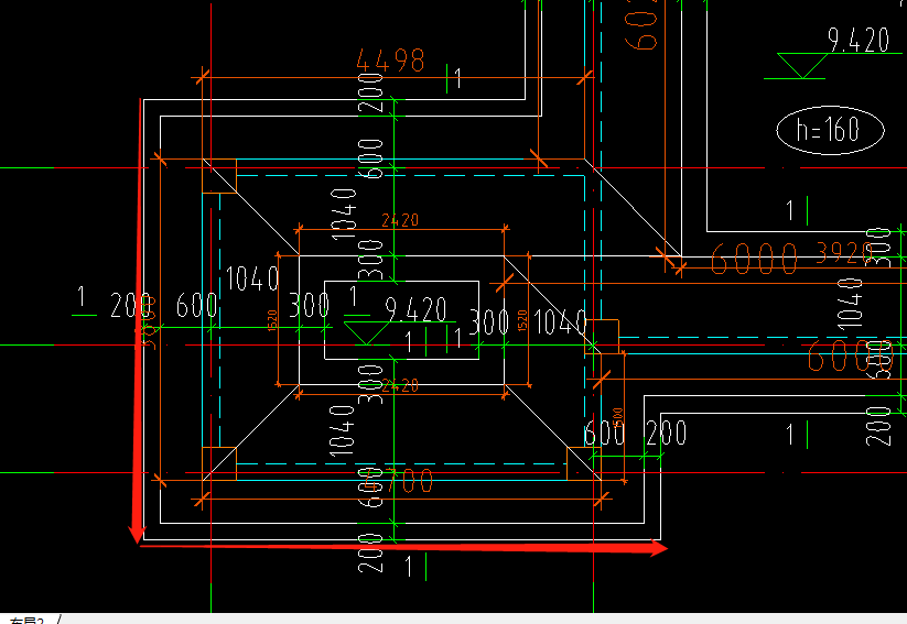

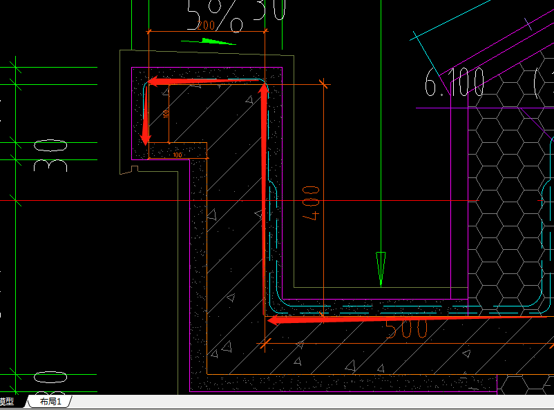

  • 明白了,老師,也就是說我按照中心線計算這個天溝部分的卷材展開面積,是最為精準的,不過外邊線和中心線
    相差不多,我也就可以不要管他了,甲方如果說多,我在按中心線計算,對吧展開面積中心線
    補充問題:就是按照這個天溝的自定義線的中心線位置(200+500)/2=350
    補充問題: 外邊線兩邊分別減去350
    相差不多,是可以的,看你的圖紙的尺寸一個轉角應該是不會超過1m2,按1m2計算,看你有幾個轉角吧,但要注意陽角是+1m2, 陰角是-1m2
    可以按照外邊線兩邊分別減去350
    2018-12-10 21:13:34
  • 按中心線只是估算,并不準確。
    平面按溝底中心線,立面側壁按側壁處的長度,檐頂按檐頂中心線。
    2018-12-10 21:17:00
