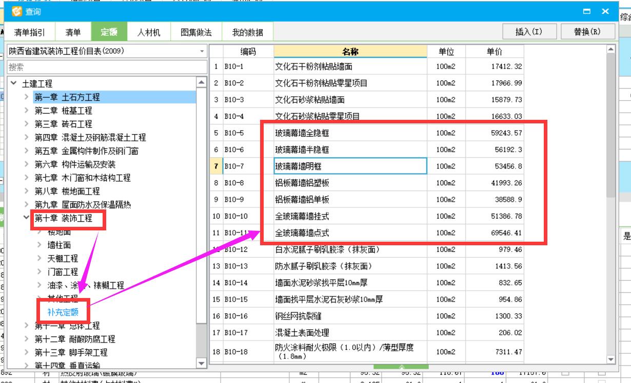

  • 鋁板幕墻鋼骨架是套10-363嗎,如果不需要鋁合金型材,我是要把鋁合金型材的含量清零是嗎 ?謝謝
  • 一般鋁板幕墻 含鋼骨架的,如果不需要做鋼骨架,僅僅把鋼材含量清零不夠,定額還包括鋼骨架制作人工和機械費呢;建議直接套墻面鋁單板飾面定額子目;
    2018-12-10 18:45:05
  • 你好,看圖,你可以套取這些子目。然后將里面的鋁合金骨架換算成鋼骨架(自己可以根據圖紙把這個量計算出來的)就可以。你說的那個鋼骨架10-363不是幕墻的骨架的。所以套取這個是不合適的。 幕墻
