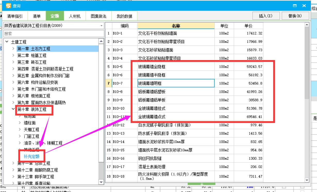

  • 套10-363嗎, 如果不需要鋁合金型材,我可以吧鋁合金型材的含量清零是嗎?謝謝
    套10-363嗎,謝謝
  • 可以
    2018-12-10 15:03:07
  • 你好,看圖,你可以套取這些子目。然后將里面的鋁合金骨架換算成鋼骨架(自己可以根據圖紙把這個量計算出來的)就可以。你說的那個鋼骨架10-363不是幕墻的骨架的。所以套取這個是不合適的。 清零
