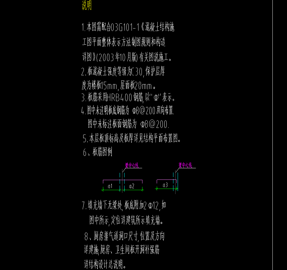

  • 這個圖紙設計是不是有問題,底筋只有x方向,沒有面筋
    面筋底筋答疑解惑廣聯(lián)達服務新干線建筑行業(yè)快速問答平臺-答疑解惑

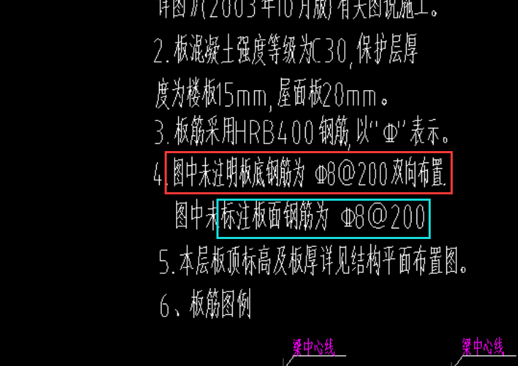

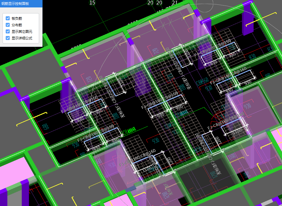

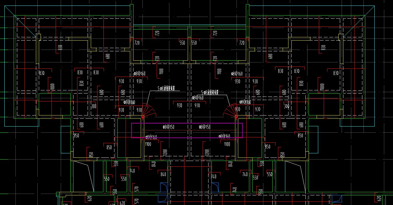

    你好:圖中畫出來的都是板面上的鋼筋(負筋、跨板受力筋、局部的面筋),底筋只有一處畫出來,看說明里的要求
    面筋
    2018-12-07 16:47:58
  • 是有問題的,應該是要畫出底筋信息的
    負筋也是屬于面部筋的,有負筋就可以不用設置通長的面筋的
    2018-12-07 16:49:55
  • 面筋是負筋
    2018-12-07 16:51:12
  • 未注明的底筋都是C8間距200,注明的按C8間距150布置
