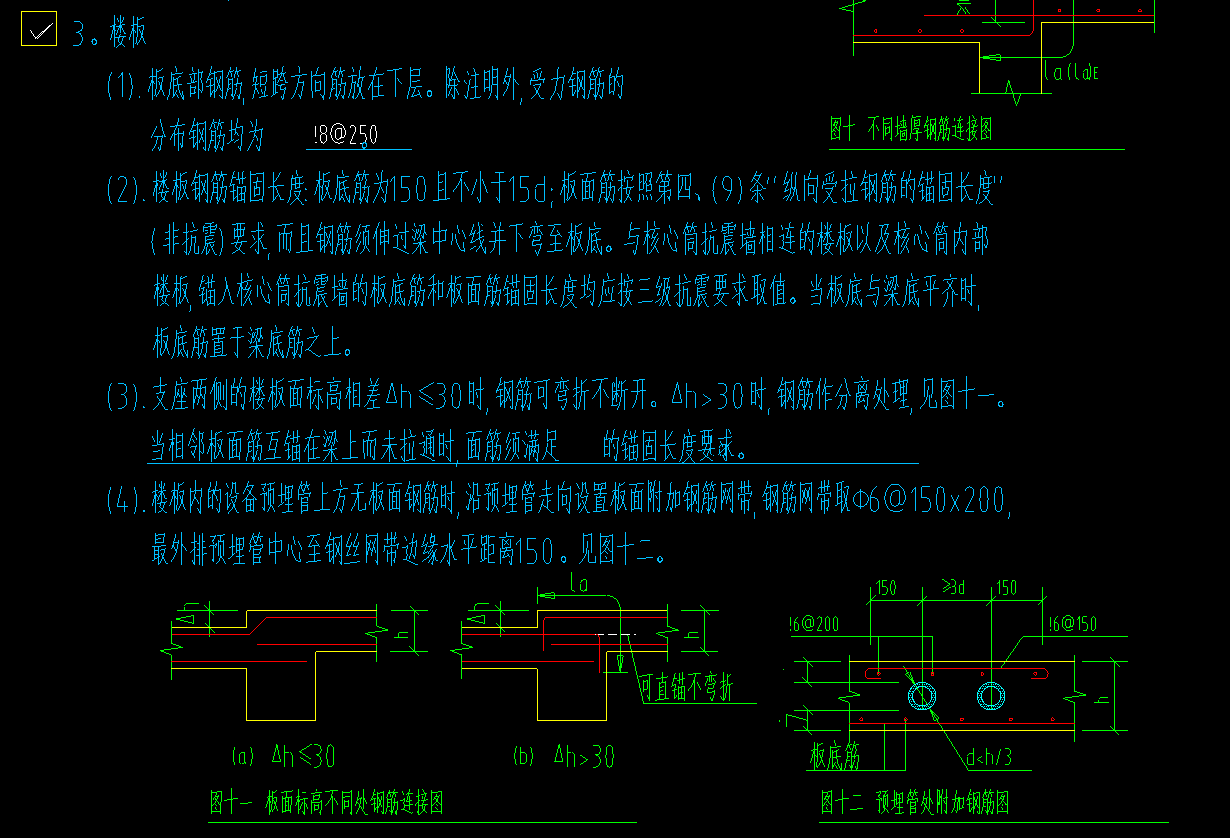

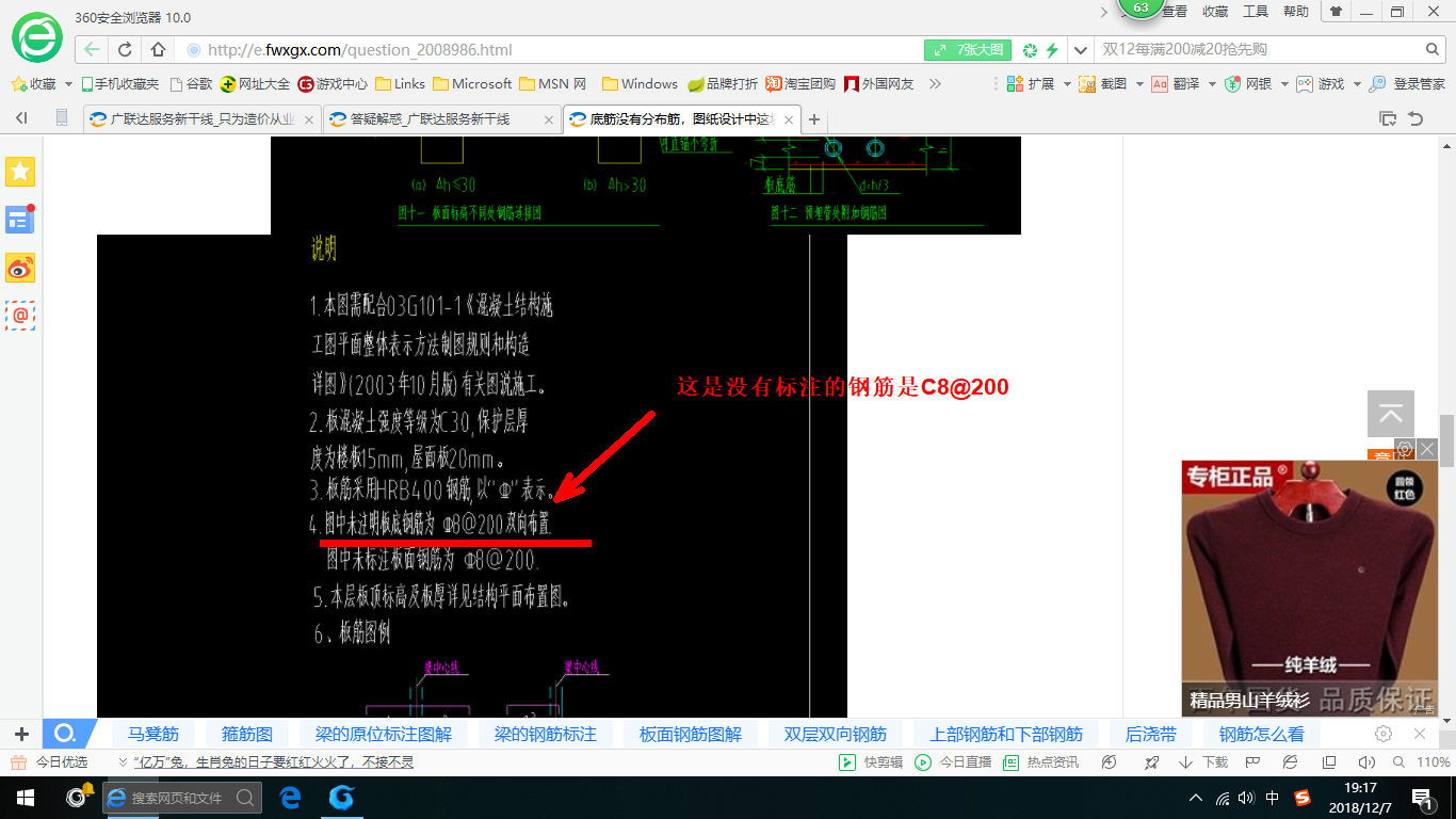

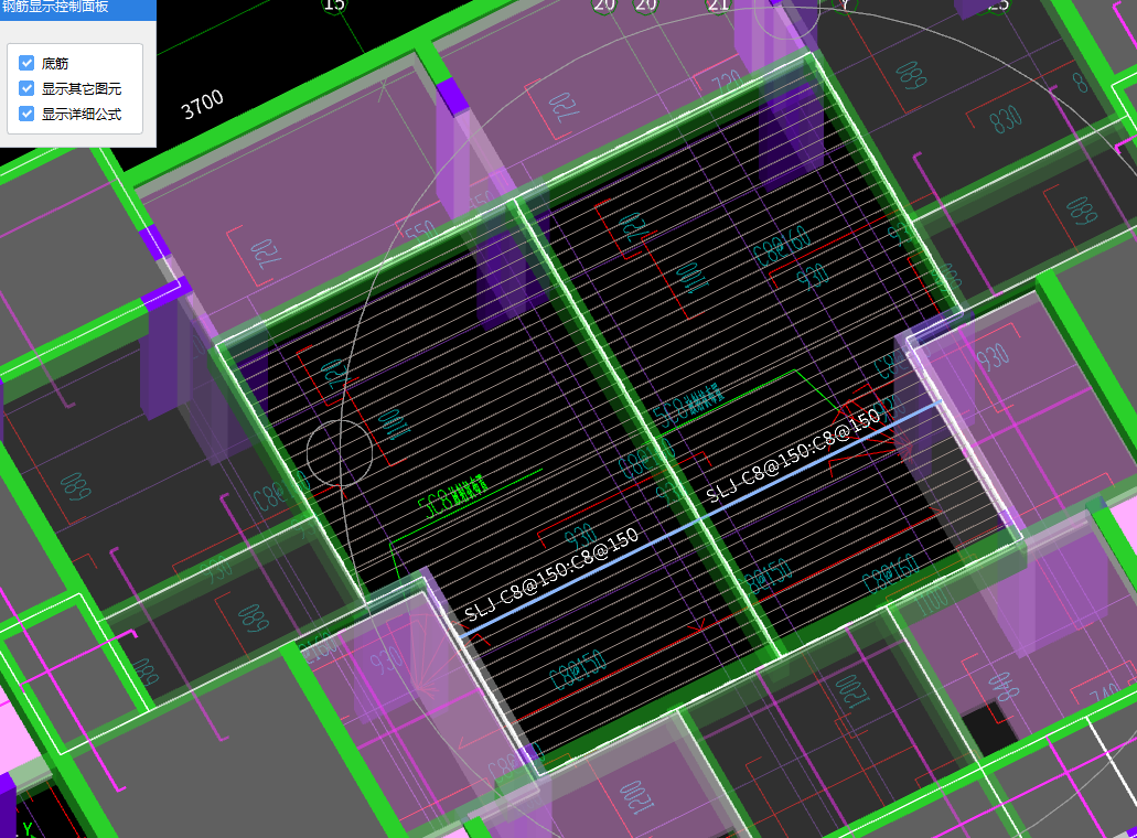

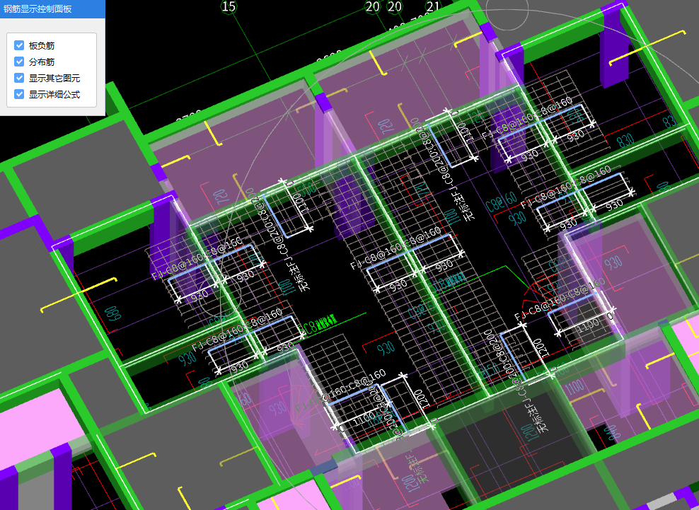

  • 底筋沒有分布筋,圖紙設計中這塊板只有底筋和負筋,那板中間部位是不是就沒有分布筋?
    負筋分布筋答疑解惑

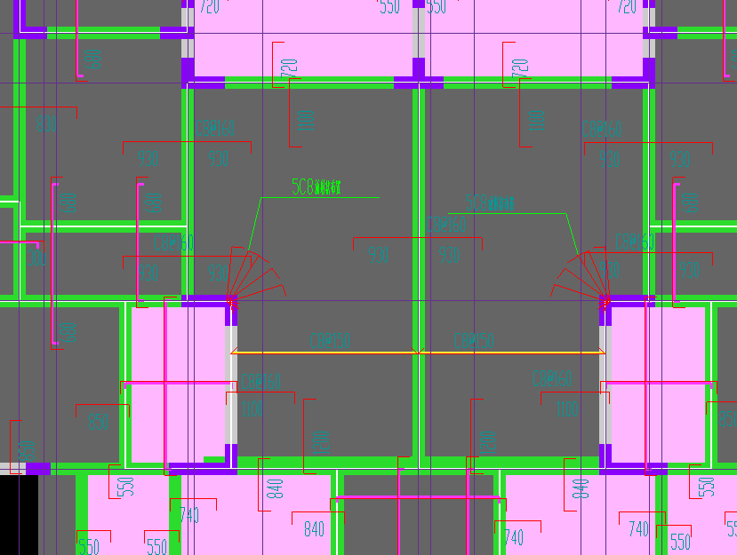

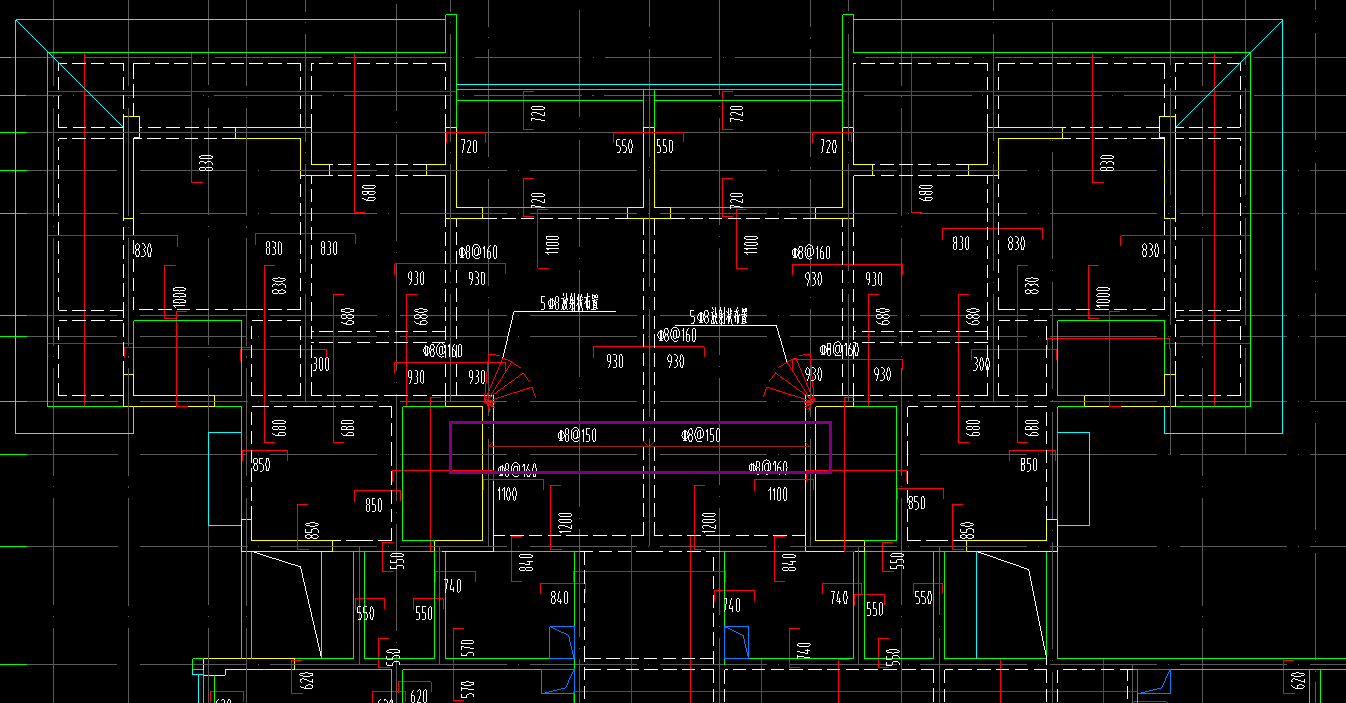

    補充問題:圖紙中沒有Y向底筋呀廣聯達服務新干線

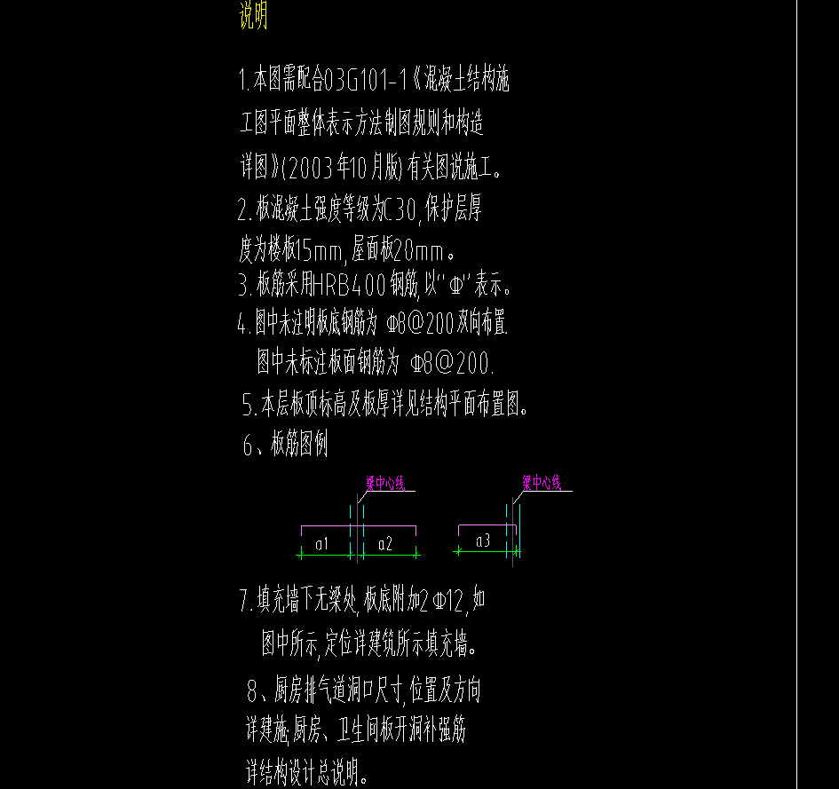

    補充問題:圖紙說明 建筑行業快速問答平臺-答疑解惑負筋分布筋
    你好:見附圖答疑解惑

  • 底筋是必須要有縱橫相交的鋼筋的,你在看看圖紙或看一下說明
    2018-12-07 16:23:41
  • 你為什么不布置Y向的底筋呢。
    2018-12-07 16:24:06
  • 底筋是兩個方向的,沒有分布筋
    2018-12-07 16:28:42
