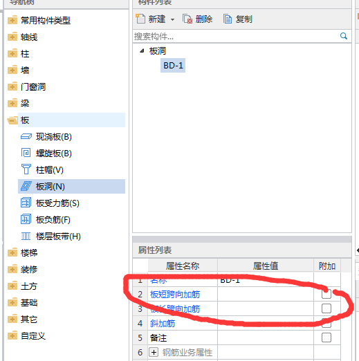

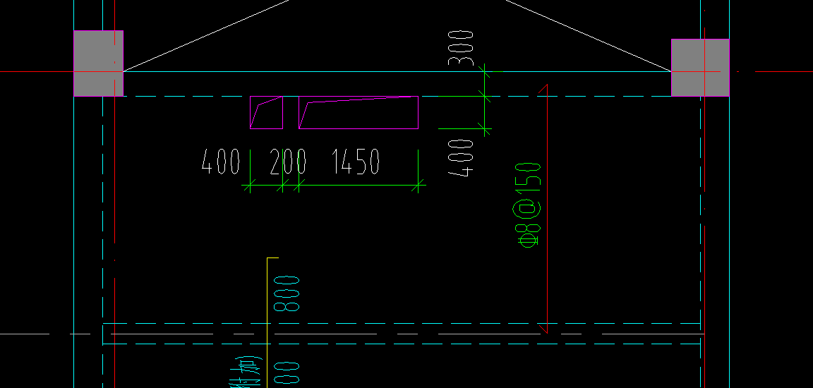

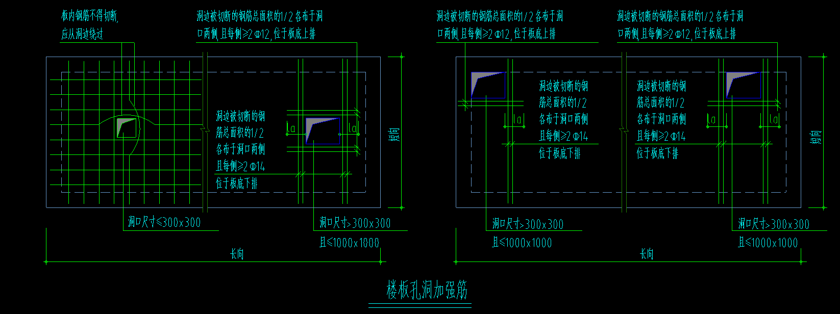

  • 請問一下這個板洞加強筋怎么布置啊,怎么確保板底上排還是下排
    單構件板洞
    補充問題:如果采用單構件計算,長向的鋼筋長度怎么確定啊?如果采用板洞定義,能確保板底上排還是下排嗎,還是無所謂?

  • 一般用單構件計算比較好
