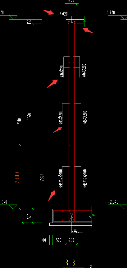

  • 請(qǐng)問(wèn)這種剪力墻怎么設(shè)置 老師大神幫幫忙
    剪力墻強(qiáng)筋

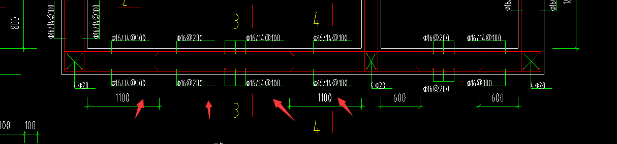

    補(bǔ)充問(wèn)題: 請(qǐng)問(wèn)那水平的加強(qiáng)筋在那輸入 , ??

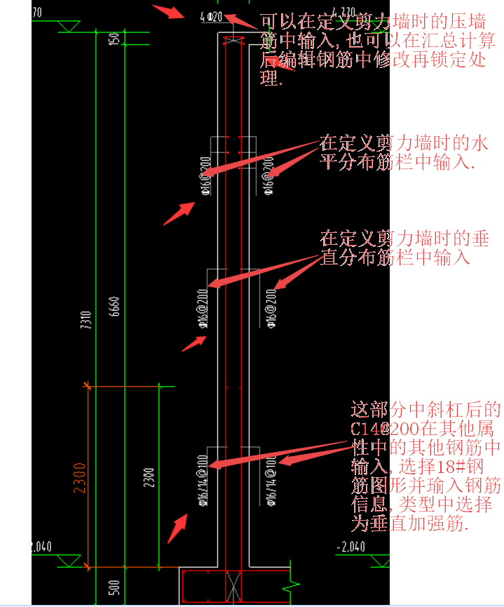

        4c20  在墻壓筋中輸入   水平鋼筋C16-200 和縱向鋼筋C16-200直接輸入   附加鋼筋在剪力墻其他鋼筋中輸入。
    2018-11-27 14:46:44
  • 4c20  在墻壓筋中輸入   水平鋼筋 和縱向鋼筋直接輸入   附加鋼筋在剪力墻其他鋼筋中輸入。
    2018-11-27 14:38:19
  • 垂直分布筋和水平分布筋都是C16-200,壓墻筋4C20,垂直加強(qiáng)筋C14-200在其它鋼筋中輸入
    2018-11-27 14:40:10
  •     水平加強(qiáng)筋 也需要在其他里面輸入
    2018-11-27 14:47:36
