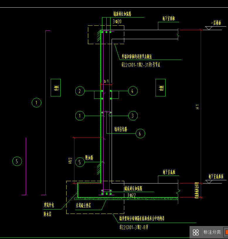

  • 請問這種剪力墻的附加筋怎么設置

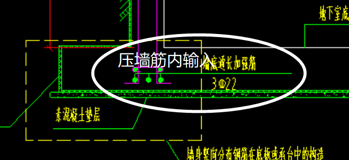

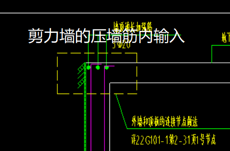

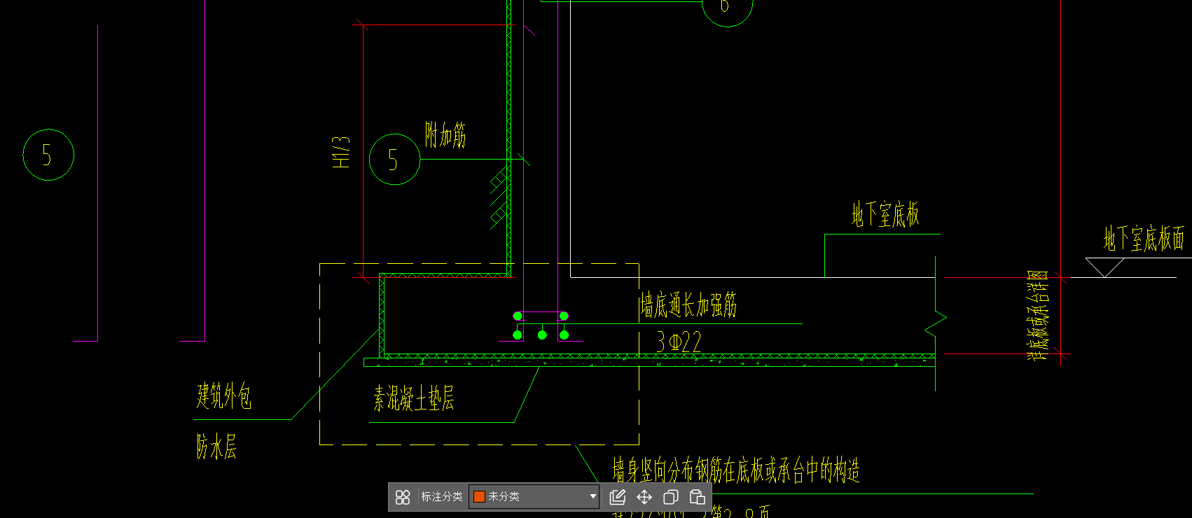

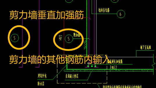

  • 墻頂和底的幾根在壓墻筋里輸入   附加筋再其他鋼筋里輸入
    首次提交 2023-08-07 17:02:10  最近修改2023-08-07 17:03:02 (修改過1次)
  • 輸入到壓墻筋或其他鋼筋中
    2023-08-07 17:02:43

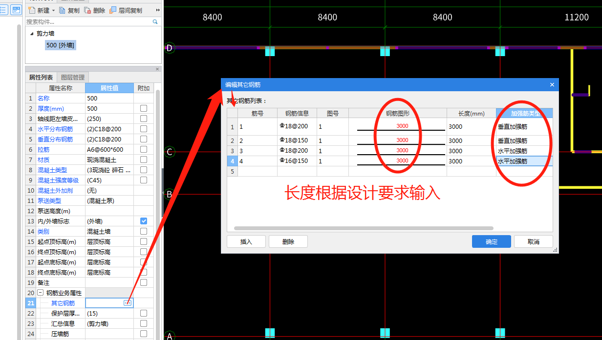

  • 5號鋼筋在剪力墻屬性其它鋼筋里編輯,頂及底3C20、3C22分別定義沒有箍筋信息的暗梁屬性布置,暗梁高度是水平鋼筋間距,這樣計算出來的水平鋼筋數量才是合適的
