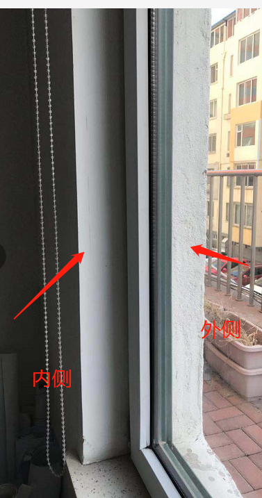

  • 老師,請問,為什么墻面抹灰面積沒加門窗側(cè)壁,但是墻面塊料面積加了門窗側(cè)壁了呢?這是為什么呢?
    2.另外這個內(nèi)墻面和外墻面的塊料加的門窗是指內(nèi)外側(cè)以窗戶為分界的側(cè)壁么塊料面積
    老師,請問,為什么墻面抹灰面積沒加門窗側(cè)壁,但是墻面塊料面積加了門窗側(cè)壁了呢?這是為什么呢?【這是定額的計算規(guī)則規(guī)定的,保溫及塊料都會計算門窗的側(cè)面積,抹灰是不計算的你可以仔細(xì)看下定額的工程量計算規(guī)則的】
    2.另外這個內(nèi)墻面和外墻面的塊料加的門窗是指內(nèi)外側(cè)以窗戶為分界的側(cè)壁么【是的,是以窗戶為分界線的,就像你圖片中的那樣,我記得我有回復(fù)你說這時候就可以看出設(shè)置門窗厚度對工程量的影響了】

  • 定額規(guī)則塊料按實貼面積,抹灰不計算門窗洞口側(cè)壁。清單規(guī)則按圖示面積
    考造價師的老師是這么分析的墻面抹灰面積沒加門窗側(cè)壁是因為墻面抹灰是便宜的項目,所以計算籠統(tǒng)一些。墻面塊料面積加了門窗側(cè)壁是因為塊料面積貴一些,需要按實計算。
    這個內(nèi)墻面和外墻面的塊料加的門窗是指內(nèi)外側(cè)以窗戶為分界的側(cè)壁,所以你的門窗立樘位置和你計算裝飾工程量(外墻保溫工程量)是有關(guān)系的。希望可以幫到您。

  • 這是定額計算規(guī)則:
    墻面抹灰定額子目已綜合考慮了門窗洞口側(cè)壁抹灰的工料,所以不用計算了;
    塊料墻面定額子目沒有考慮,所以要計算門窗側(cè)壁。
    內(nèi)墻面和外墻面的塊料加的門窗是就指內(nèi)外側(cè)以窗戶為分界的側(cè)壁
