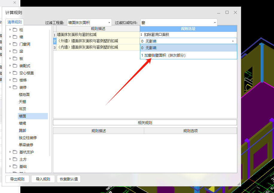

墻面抹灰與窗側壁的扣減改成1加窗測面積(抹灰部分),,為什么對工程量影響非常大??

加了后,工程量會增加

就是門窗則的抺灰加進去的,不會非常大的。
