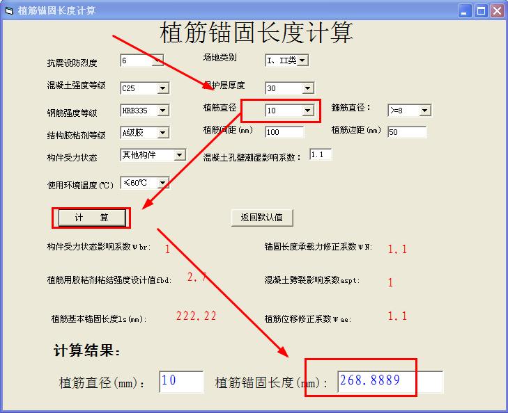

  • 廣東地區一般植筋深度大概是多少,廣聯達里設置默認是多少,希望有可愛的老師根據自己的經驗解答下謝謝
    1.廣東地區一般植筋深度大概是多少,沒有什么根據施工組織設計,就是想知道你們那邊的植筋深度大概多少
    2.廣聯達里設置默認是多少
  • 使用小工具計算吧。
