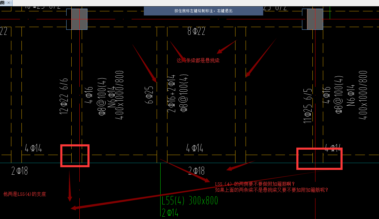

鋼筋短肢剪力墻之間LL(非門洞頂)鋼筋布置(急)
現在做一個高層住宅,短肢剪力墻結構,我看到圖紙上所有的梁都標LL,我知道墻上開洞口上方的是連梁,圖紙上也有連梁表。但聯結兩片短肢剪力墻的梁也標的是LL,這個梁是有支座負筋的,并且箍筋還有加密區,那這個梁如何算,是按連梁算,還是按框架梁算/上下部鋼筋是不是要錨入暗柱一個錨固長度,同時要不要也大于600mm呢 如果是按框架梁算,那如果暗柱長不夠錨固長度,要不要在暗柱邊再彎15D,還是直接伸入墻內直錨(暗柱長加上入墻內部分達到直錨長度)。如果暗柱足夠長,是不是還要過暗柱中心線線加5D, 若此梁在頂層,是否也要依照連梁那樣在節點區加箍筋呢 還有就是與墻90度相交的梁是按框架梁還是按非框梁算呢,這兩種梁算出來可差不少了,支座鋼筋節點就不一樣問題補充:各位:請看這個,是有負筋的。 聯結兩片短肢剪力墻的梁也標的是LL,這個梁是有支座負筋的,并且箍筋還有加密區,那這個梁如何算? 如果單純的按照LL計算的話負筋就定義不上去了。 還請各位指導 再補充的是結構是純純短肢剪力墻結構的,舔麻煩了!
