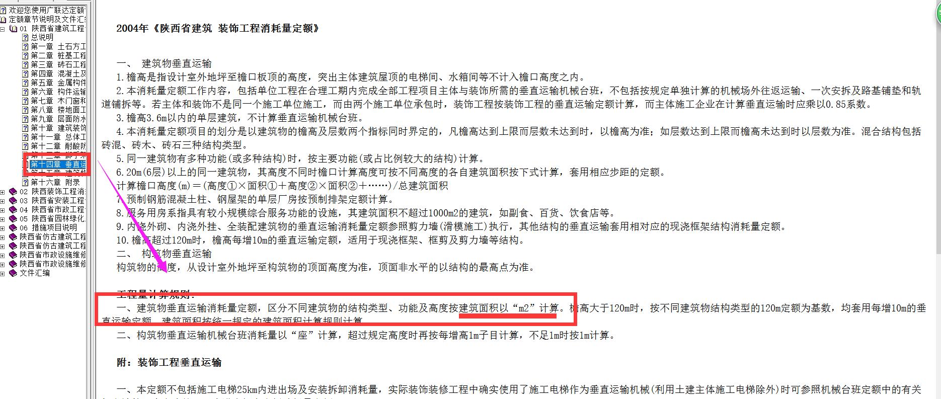

  • 垂直運輸面積指的是每層的面積嗎 怎么去理解
全部回答 (7) 首答僅用{{minutesHtml}}
  • 每層的建筑面積
    2018-11-23 13:53:42
  • 是總的建筑面積的
    2018-11-23 13:53:56
    是建筑面積,是垂直運輸費就按不同的檐高,結構形式分別計算。希望可以幫到您。
    2018-11-23 14:06:07
    垂直運輸面積是指每層的建筑面積.
    2018-11-23 14:22:44
  • 垂直運輸面積指的總的建筑面積
    2018-11-23 14:41:48
  • 按總建筑面積計量
    2018-11-23 21:10:54
  • 你好,垂直運輸的工程計算時按照“總建筑面積”計算的。垂直運輸
    2018-11-23 22:50:12
