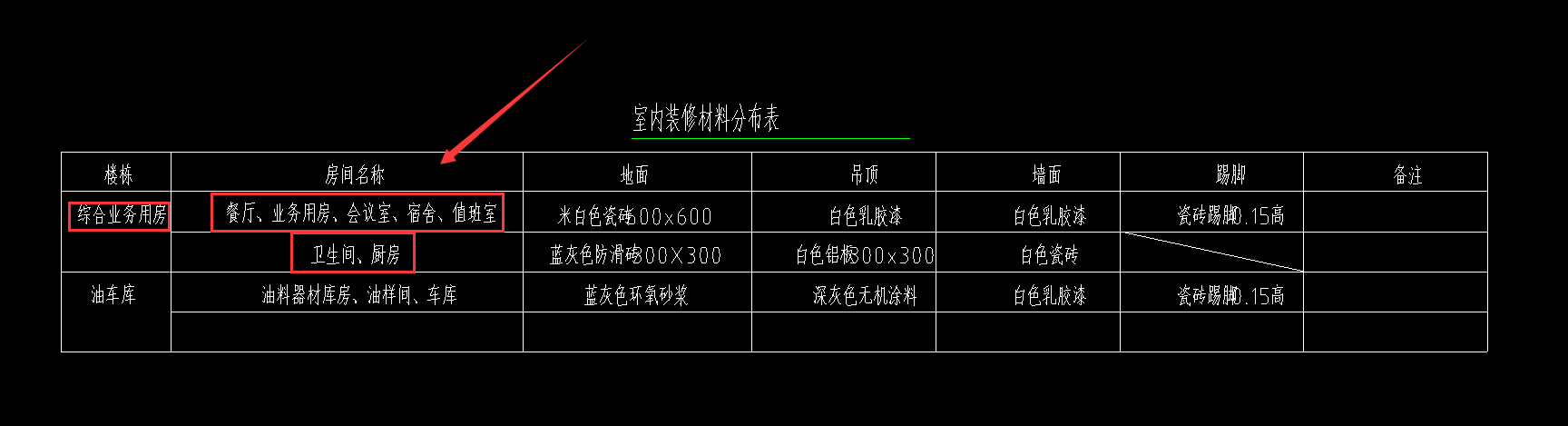

1. 自定義節點鋼筋錨固不能編輯超出界面,很多構建節點鋼筋需錨入其他構建中,生成截面后要是修改,只能刪除重新繪制2. 自定義點只能出根數的量,建議增加出長度的工程量3. 門聯窗無法繪制門居中(或中下)如下圖 4. 汽車坡道不能布置地面裝修,天棚,踢腳等構建也不能出該部分的工程量5. 屋面防水不能準確出屋面板不在一個標高上(有上翻梁)的屋面防水工程量6. 基礎基坑等防水陰陽角不能出量(根據防水規范需做300-500寬附加層)7. 集水井只能布置在筏板上,假如我地下室沒有筏板基礎?建議改進一下8. 鋼筋建議增加可以采用清單提量的功能9. 建議將自定義貼面的功能擴展到抹灰功能10. 挑檐、自定義節點,布置上自定義貼面后,原構件(挑檐等)已經刪除了,自定義貼面理應隨結構一起刪除(或選擇性刪除)(現存在結構構建刪除了,自定義貼面還在的現象)舉例:如墻面抹灰墻體刪除后抹灰就自動跟著刪除,自定義貼面存在構建本身已經刪除了,但自定貼面不跟著刪除的現象,建議改進11. 刪除同位置圖元只能針對梁柱墻板,建議擴大到所有構建12. 自定義樓梯無法修改欄桿標高及欄桿高度(尤其是頂層水平段)13. 柱墩建議增加角度輸入的功能14. 建議增加回填土方坡度的輸入(如汽車坡道回填就存在坡度,坡地建筑基坑外回填也需隨坡度回填)15. 建議抹灰增加三維顯示下將柱、梁包裹顯示 16. 兩塊筏板有高差,在高差處設計90°直面建設單位不同意采用磚胎模時只能用支模板澆筑直立面墊層,軟件不能布置立面墊層17. 集水井布置墊層后地面和斜面無法分割(一般底面為砼墊層,斜面為磚胎膜)20.梁筋不深入支座這種梁筋不能自動識別(只能手動錄入) 21.梁箍筋某段加密不能自動識別 21.斜面集水井磚胎膜智能布置不全,只能一個一個的用點布置?18. 斜面吊頂無法布置(只能布置平面)建議改進19. 基坑假如是換填墊層并且有放坡的,現階段墊層無法放坡和輸入角度20. 自動平齊板頂中有空洞的板,梁自動平齊板后無法調整標高且無法撤回:如下21. 弧形墻體中無法布置砌體加筋24.土建計量GTJ中,斜板無法設置升降板27. 建議增加可以繪制這樣的屋面節點 28. 建議增加:構建做法自動按構建列表中的名字自動套用清單(這樣能節省提量的很多時間且能避免用做法刷刷錯的風險)29. 外腳手架不能打斷30. 鋼結構軟件建議加入像土建計量中的單對齊及多對齊功能
