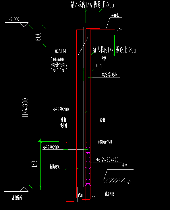

    請問:
    1.這個擋土墻外側c25-200為什么要畫兩條鋼筋線,是因為外側有兩層鋼筋嗎?
    2.我的基礎頂標高是-6.64,可是這個擋土墻頂標高是-9.3,是不標注錯了?如果是我該畫到多高?
    3.DQAL是單獨用暗梁畫嗎?
    4.插筋這樣布置對嗎?基礎底板是250mm,樁承臺是1100mm
    謝謝
    樁暗梁答疑解惑廣聯達服務新干線
    補充問題:補充,為什么墻厚300,暗梁尺寸是310呢?
  • 這是對的。
    2018-11-23 09:46:54
  • 你好,你這個對著呢。沒啥問題的。
    2018-11-23 23:42:50
