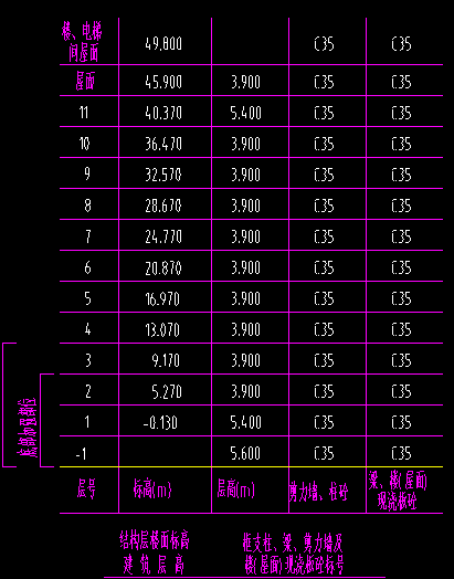

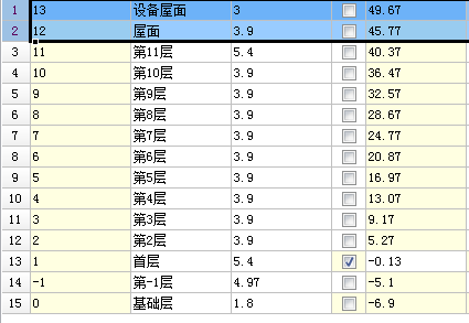

  • 圖紙中標高這樣對嗎
    圖一是圖紙中標高表,圖二是導入廣聯達之后的表。請各位老師看一下屋面層和設備屋面層標高是怎么回事,謝謝!廣聯達標高
  • 設備層的層高
    您要看您的建筑立面圖
    看看您最高點的高度,就可以知道
    2017-07-01 20:14:45
  • 軟件的標高是正確的,CAD中的標高有誤。除非11層的層高為5.53,CAD的標高才是準確的。
    2017-07-01 20:19:00
  • 圖紙中把130mm的建筑地面加到第11層中了,層高沒體現但標高體現了
