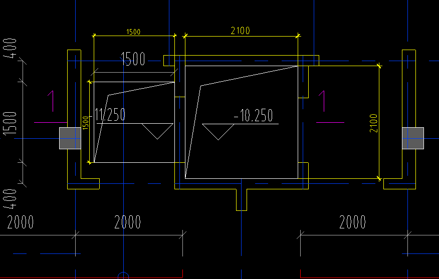

  • 這種集水坑定義一個還是兩個?尺寸怎么填 幫我建一個 謝謝

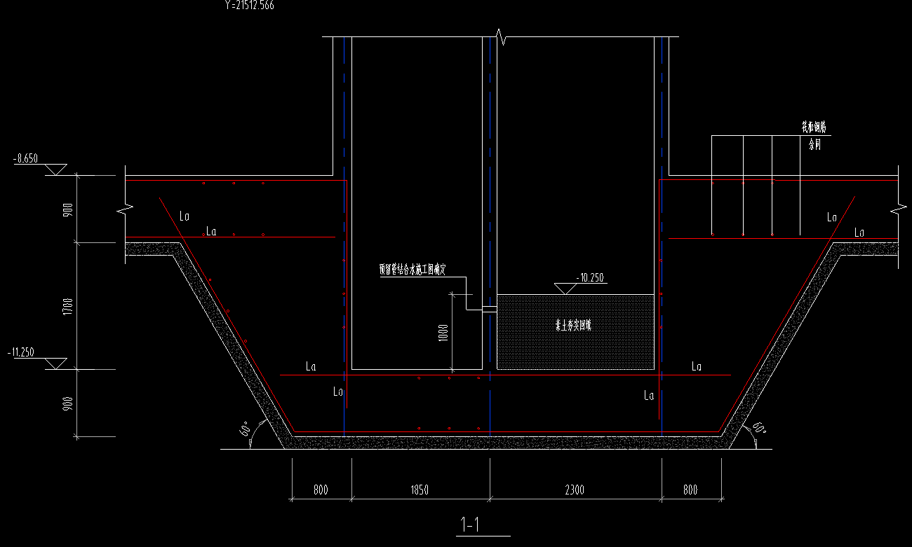

    我看鋼筋兩邊還不一樣集水坑答疑解惑
  • 你好:分別定義2100*2100集水坑  和1500*1500集水坑
    2018-11-22 11:43:13
  • 你好,你這個是兩個你需要按照兩個進行定義和繪制的。分別是1500*1500和2100*2100.
    2018-11-22 13:51:17
