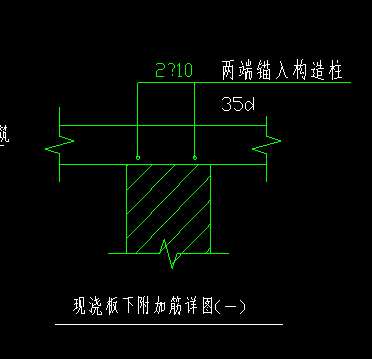

  • 現(xiàn)澆板下附加筋怎樣計算
    現(xiàn)澆板現(xiàn)澆板下附加筋怎樣計算

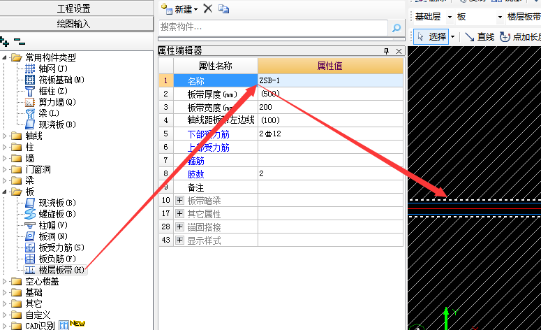

  • 用樓層板帶定義布置附加筋
    2018-11-20 21:42:21
  • 如果說計算這就是按其長度計算,鋼筋抽樣就可以用暗梁代替。
    2018-11-20 21:42:27
  • 你好:可以在表格中輸入。
    2018-11-20 22:02:09
  • 用單構(gòu)件計算,或者在表格中輸入數(shù)據(jù)
