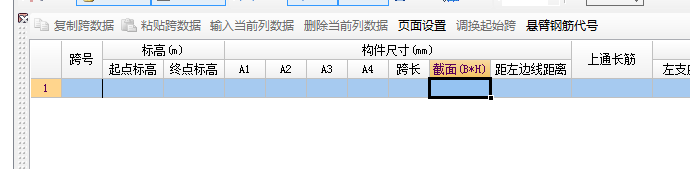

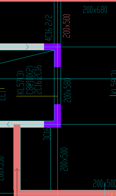

  • 同一個梁的不同截面怎么定義,而且這個梁的跨數是3,如果新建梁圖元那么這兩個梁不能合并,請教老師
    同一個梁的不同截面怎么定義,而且這個梁的跨數是3,如果新建梁圖元那么這兩個梁不能合并,請教老師 跨數
  • 你把梁要完整的截圖上來的,你這樣截圖誰能看明白梁的跨信息呢。

  • 原位標注中定義截面尺寸就好。多跨注意位置。梁圖
    2018-11-16 14:04:50
  • 三跨的截面分別對應設置可以
