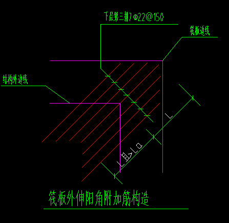

放射筋可以在單構件里面錄入計算
長度La值在101圖集里面查

筏板放射筋的布置在GGJ2009中如何操作?
筏板放射筋的布置在GGJ2009中如何操作?請詳細告訴操作過程,謝謝!
筏板陽角放射筋和陰角布筋
如何確定陽角放射筋長度和彎折長度,如果嚴格按圖紙的來畫,每個鋼筋都不同這個陰角的長度如何確定
