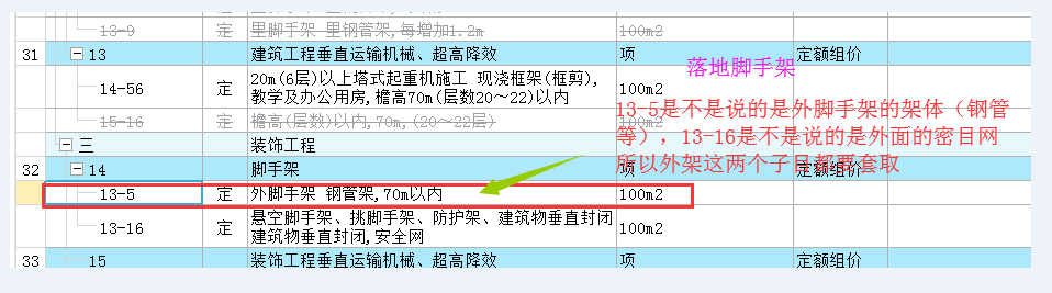

  • 外腳手架問題

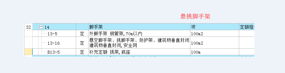

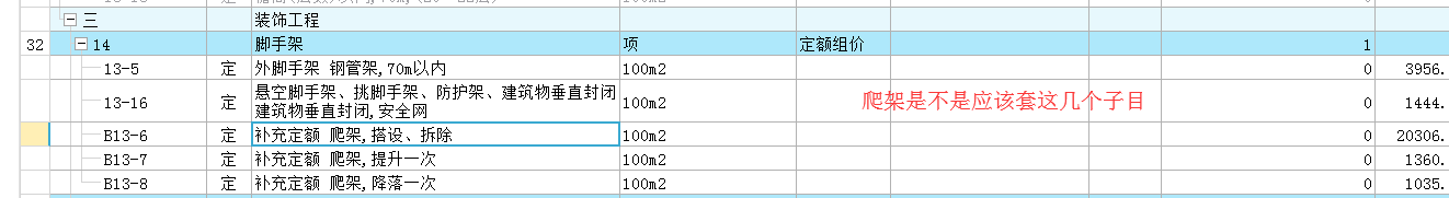

    落地腳手架是不是套?。?3-5、13-6)懸挑腳手架(13-5、13-6、B13-7)爬架(13-5、13-6、B13-6、B13-7、B13-8)套取挑腳手架答疑解惑
  • 是的,理解正確,套腳手架子目后,另套安全防護網子目。

  • 你好,落地腳手架你說的對著呢。但是懸挑腳手架需要選擇:B13-5,和13-1或者13-2,工程量還是按照整體的工程量計算。如果按照你說的那樣的話,那就不是懸挑腳手架。爬架:B13-6、B13-7、B13-8這幾個子目的。安全網不需要在單獨套取的,這個在垂直運輸的定額子目已經考慮了。
