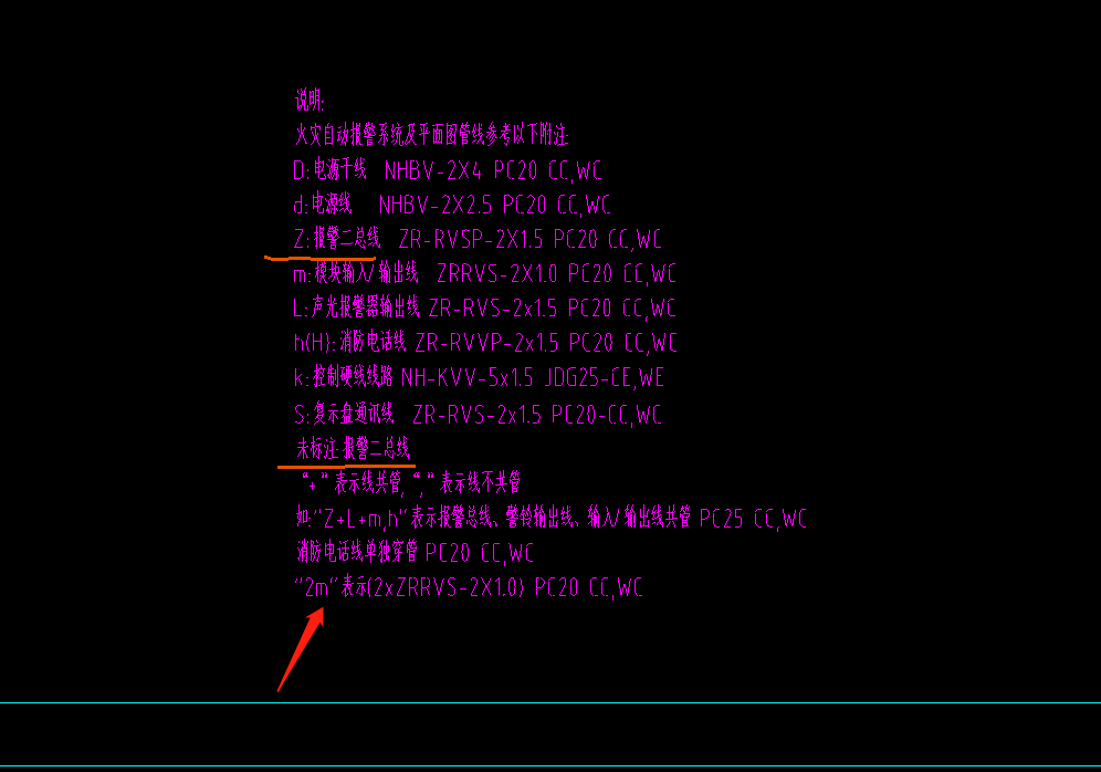

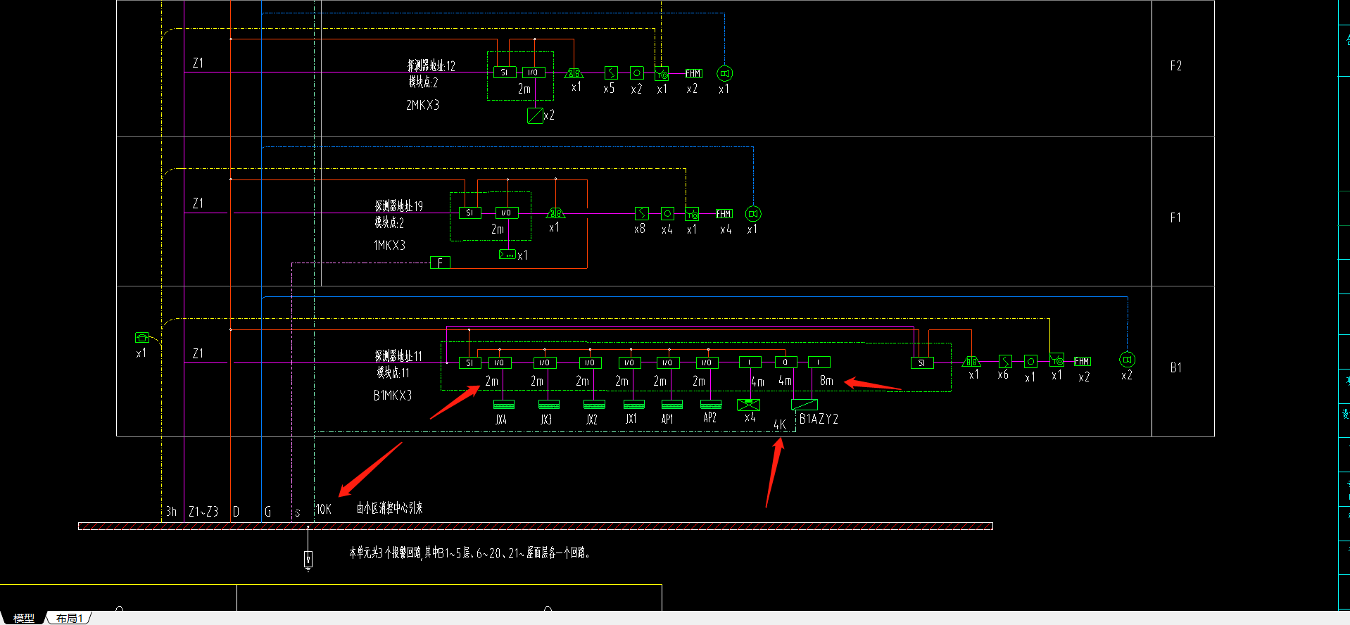

  • 消防報(bào)警系統(tǒng)圖中10K、4K、代表什么意思呢
    消防報(bào)警系統(tǒng)圖中,1:10K/4K代表什么意思呢?
    2:還有"2m"表示(2xZRRVS-2X1.0) PC20 CC,WC,是代表什么意思呢?
    麻煩各位師傅了,多謝。
    系統(tǒng)圖消防報(bào)答疑解惑
我來答 收藏  舉報(bào)
    消防報(bào)警系統(tǒng)圖中,1:10K/4K代表什么意思呢?    K表示的是控制線。4K表示的4根控制線。10K表示的10根控制線.
    麻煩各位師傅了,多謝。   2m是模塊到設(shè)備的鏈接線。一般不用計(jì)算的。因?yàn)槟K都是在設(shè)備旁邊安裝的。設(shè)備也會(huì)再帶連接線的
    2018-11-12 18:06:27
  • 10K/4K代表什么意思是:10K表示總的控制線數(shù)量10根,4K表示B1層有4根控制線;
    2m表示2根模塊輸入/輸出線,有兩個(gè)JX4箱
    2018-11-12 19:10:37
