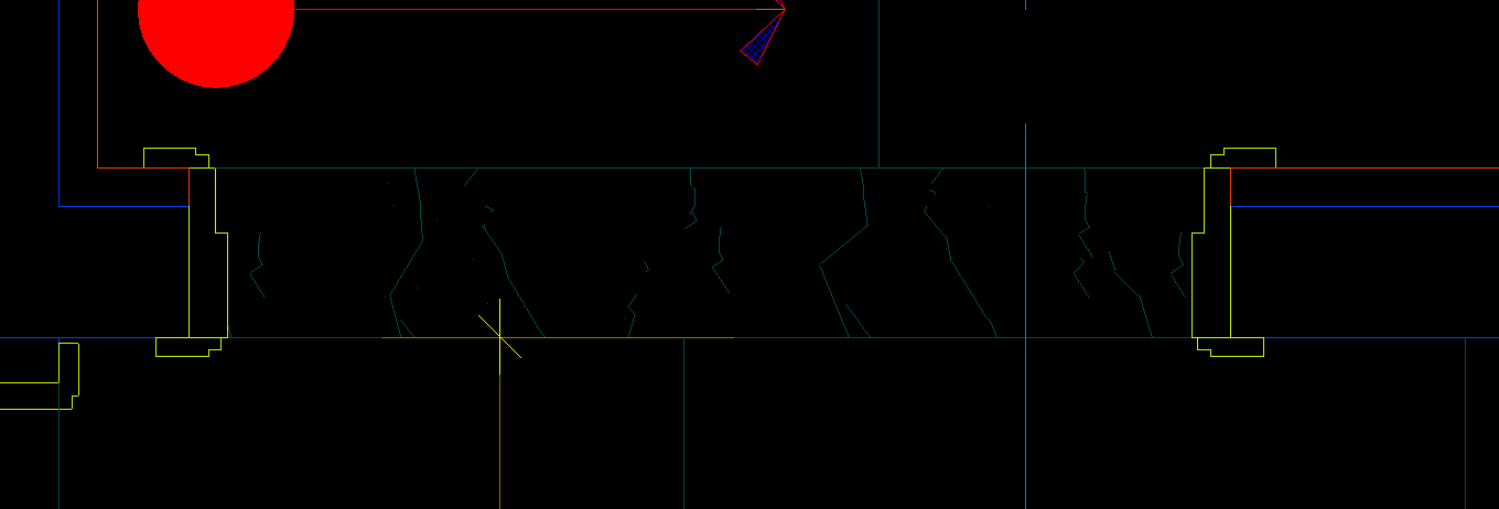

  • 您好,我想請教下門檻石的計算
    您好,門檻石按實鋪面積,豎的門檻石也要計算對嗎?請問如果有門腳石,需要扣除門檻石的面積嗎?扣除答疑解惑
    補充問題:

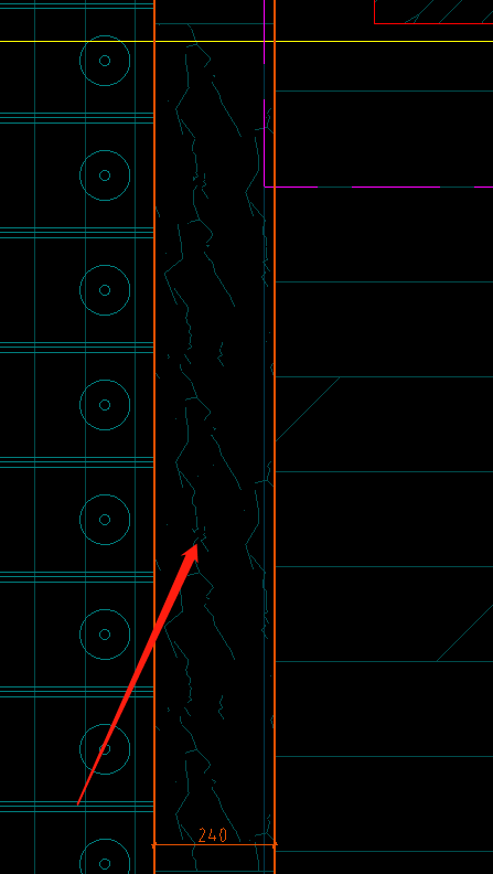

  • 您好,門檻石按實鋪面積,豎的門檻石也要計算對嗎?
    立面的就不是門檻石了,是墻裙或踢腳線!
    你這個扣除關系你沒有說清楚呀!
    2018-11-11 19:00:46
  • 你箭頭指的不叫門檻石,叫石材臺階。
    2018-11-11 19:05:27
