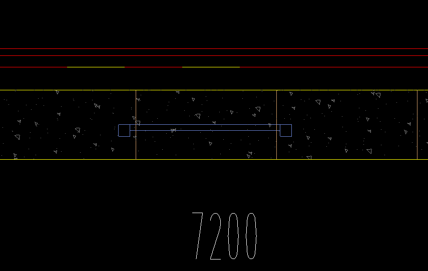

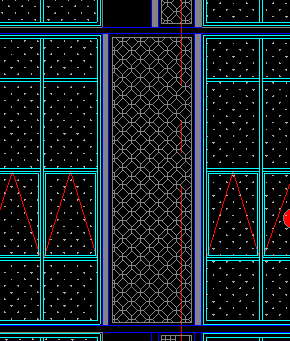

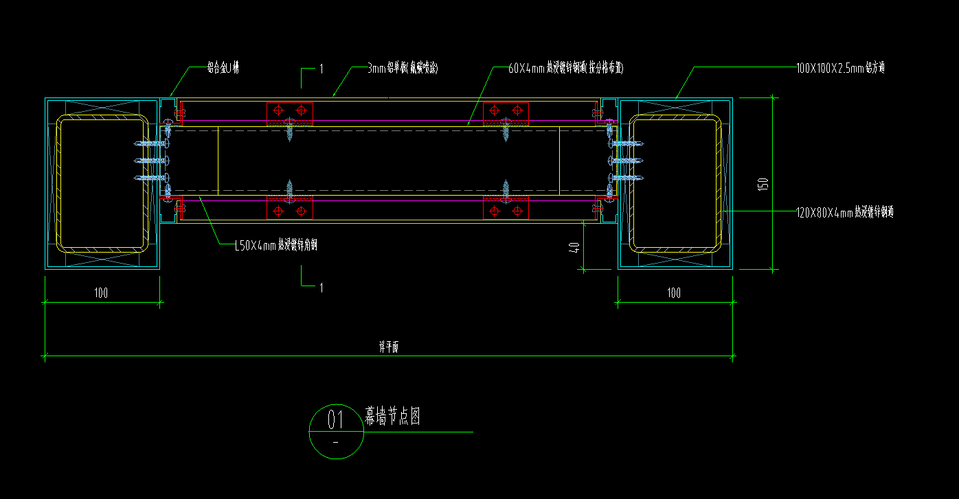

  • 老師,您好,我請教下下圖的裝飾墻板應該怎么計算,套什么
全部回答 (5) 首答僅用{{minutesHtml}}
  • 鋼管套用鋼骨架的定額子目,然后3MM的鋁單價,套鍍鋅鋼板墻面的定額子目吧,然后改一下材料的名稱和市場價
    2018-05-24 23:07:16
  • 鋼骨架(重量)和裝飾面板(平方)分開計算工程量。
    2018-05-24 23:54:06
  • 你好,可以套用裝飾面板類子目,請參考
    2018-05-25 07:03:02
  • 主鋼骨架單獨計算;鋁單板展開面積計算
    2018-05-25 10:47:38
  • 下面兩個剖面是看不出具體內容,對于玻璃幕墻,就是按投影面積計算,中間的根據設計內容對應的計算,幕墻的骨料要根據設計的規格要求計算出相應的用量,然后用這個用與幕墻計算的用量差,再用骨料的增減子目進行調整。
    2018-05-25 20:38:01
