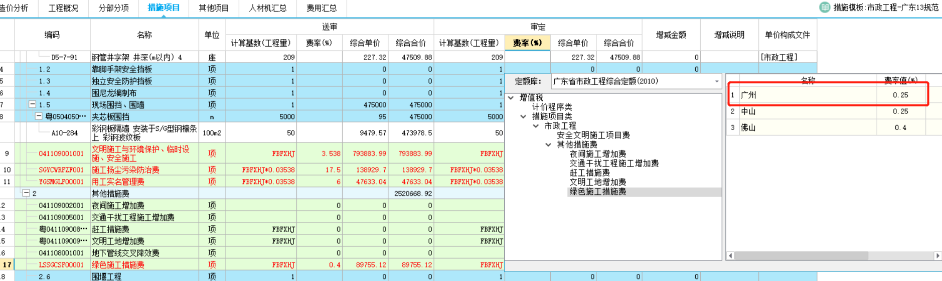

    綠色施工措施費在廣州市是否有文件依據(jù)?廣東造價信息網(wǎng)只找到征求意見稿,沒找到其他,但是廣聯(lián)達軟件自動卻有這個費率,請問是哪一號文規(guī)定呢?廣東造價信息
  • 你上網(wǎng)查看的可能是綠色定額的征求稿,http://www.gdcost.com/ViewMessage.aspx?MessageId=120729&ColumnId=535,如果你是下載安裝新版本,那么軟件就已經(jīng)按此設(shè)置,否則就要手動設(shè)置及輸入了。
