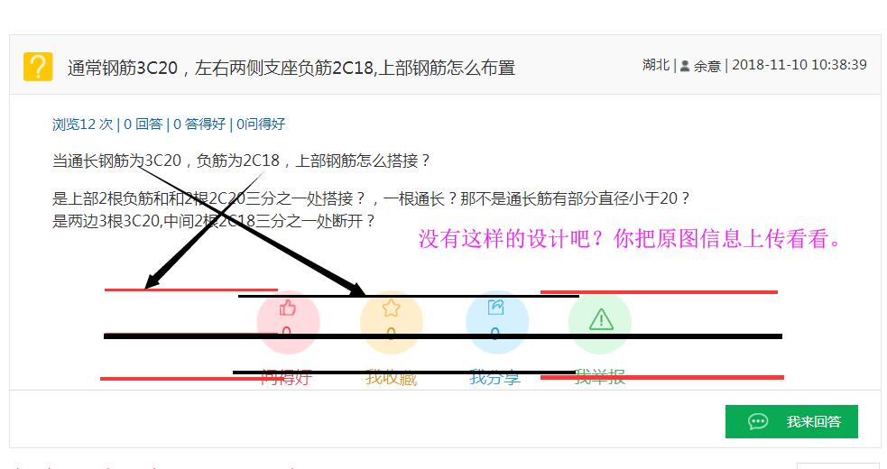

  • 通常鋼筋3C20,左右兩側(cè)支座負(fù)筋2C18,上部鋼筋怎么布置
    當(dāng)通長(zhǎng)鋼筋為3C20,負(fù)筋為2C18,上部鋼筋怎么搭接?
    是上部2根負(fù)筋和和2根2C20三分之一處搭接?,一根通長(zhǎng)?那不是通長(zhǎng)筋有部分直徑小于20?
    是兩邊3根3C20,中間2根2C18三分之一處斷開?

  • 實(shí)際現(xiàn)場(chǎng)施工會(huì)改設(shè)計(jì),不是改成統(tǒng)一18的就是統(tǒng)一20的方便施工
