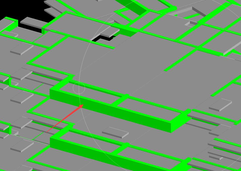

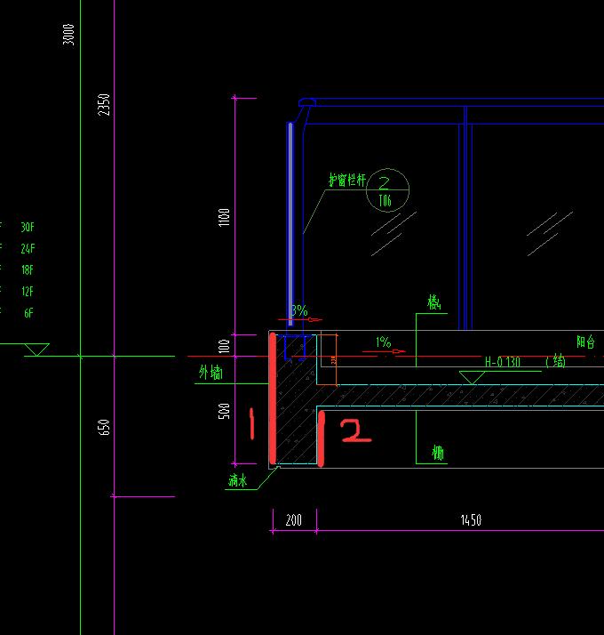

    問題1:廣東2010定額里的“陽臺帶懸臂梁者,乘以系數(shù)1.15”,那架在兩根懸臂梁上面的陽臺外側(cè)梁也包括在系數(shù)里面不用另外算了嗎?
    問題2:懸挑陽臺的兩側(cè)懸挑梁和外側(cè)梁的兩側(cè)面及底面抹灰都算入天棚抹灰嗎?如果不是,那梁的兩側(cè)應(yīng)該計入外墻抹灰嗎?
    天棚天棚抹灰答疑解惑
     兩根懸臂梁、陽臺外側(cè)梁都不用另外算了,包括在水平投影面積里面
