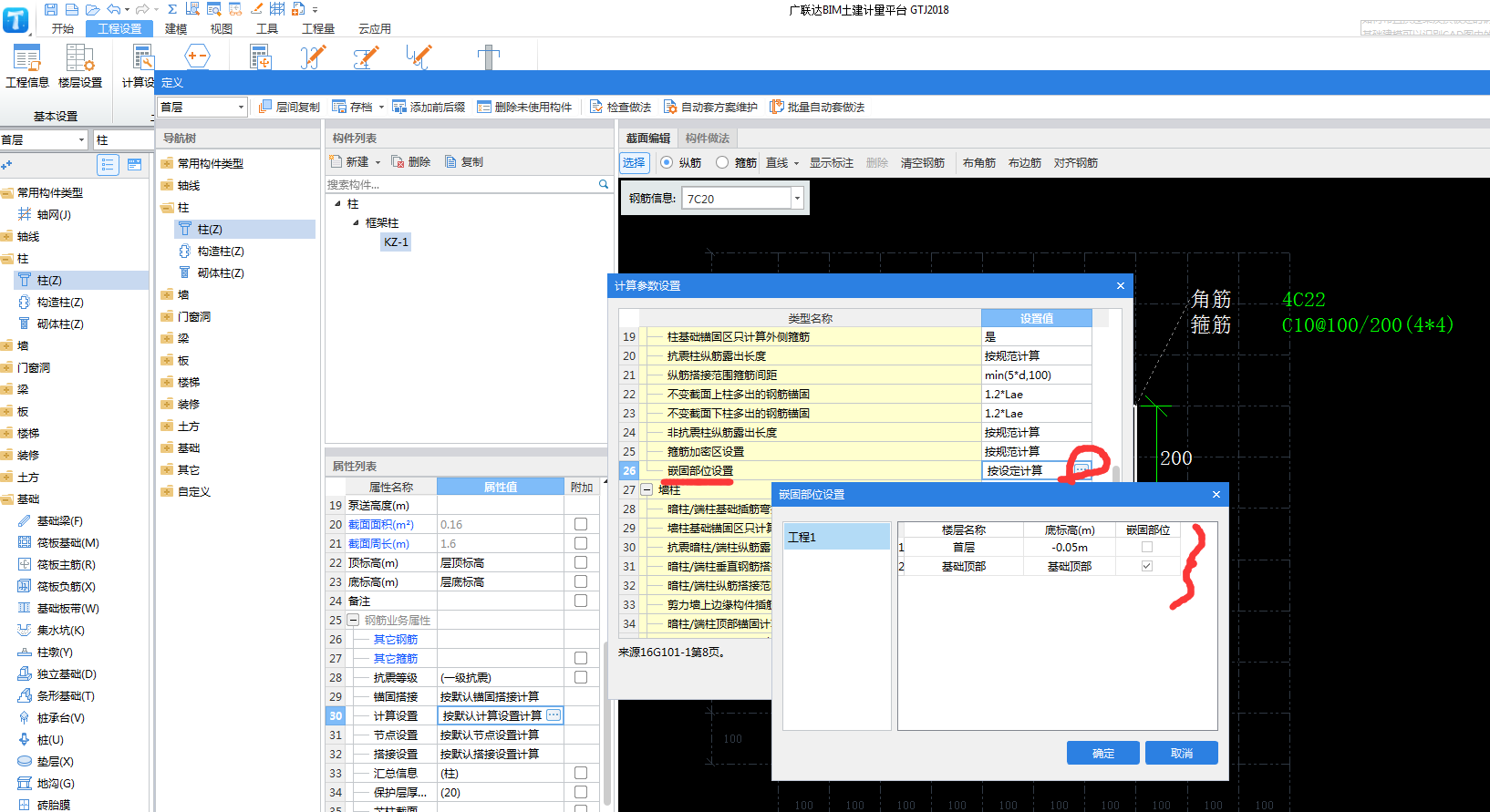

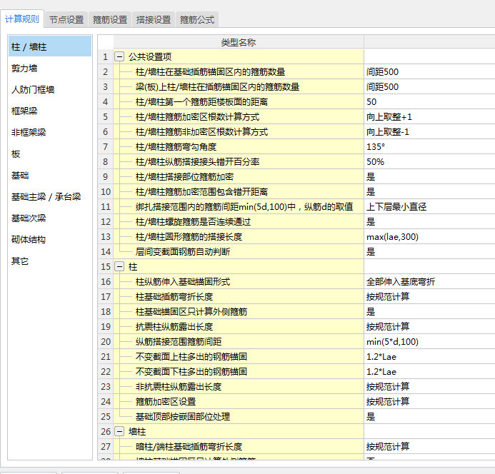

柱子嵌固箍筋問題
建筑物沒有地下室,柱子的嵌固部位為基礎頂,基礎底標高-1.6米,獨基基礎高0.55米,首層底標高-0.11;柱子位置有地下框架梁尺寸250*690,梁頂標高-0.11米,現在軟件計算柱子箍筋在基礎頂到-0.11米位置全部加密,為什么首層箍筋下面加密也是H/3?不應該是max(柱長邊尺寸,Hn/6,500)嗎
