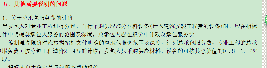

  • 陜西有哪個(gè)定額文件規(guī)定的?
    參考費(fèi)率2009中明確有規(guī)定,
    材料保管費(fèi)
    2018-11-08 09:51:45
