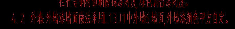

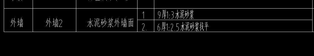

    1.外墻2水泥砂漿外墻面那個(gè)做法 是不是就是咱們常說的抹灰

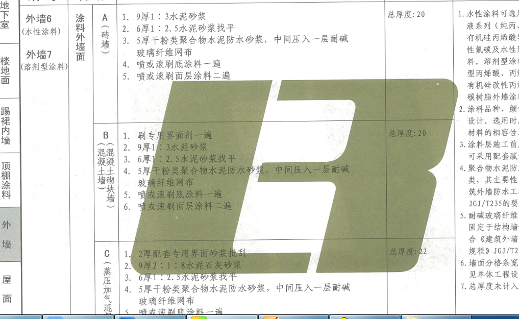

    2.建筑設(shè)計(jì)說明說外墻漆用 外墻6 但是沒具體哪一個(gè) 該怎么選擇,還是不用選擇,到時(shí)候直接按外墻面積計(jì)算,自己填寫一個(gè)外墻漆單價(jià)?
    3.外墻6中有9mm后水泥砂漿和6mm厚水泥砂漿做法了,是不是和做法表中外墻2的重復(fù)了,該怎么選擇

    這個(gè)有點(diǎn)沖突(說明與做法表),需向設(shè)計(jì)確定具體哪種
    2018-11-07 10:19:23
  • 外墻2是外墻水泥抹灰,外墻6根據(jù)你的工程外墻屬性選擇(外墻6A,外墻6B,外墻6C)
