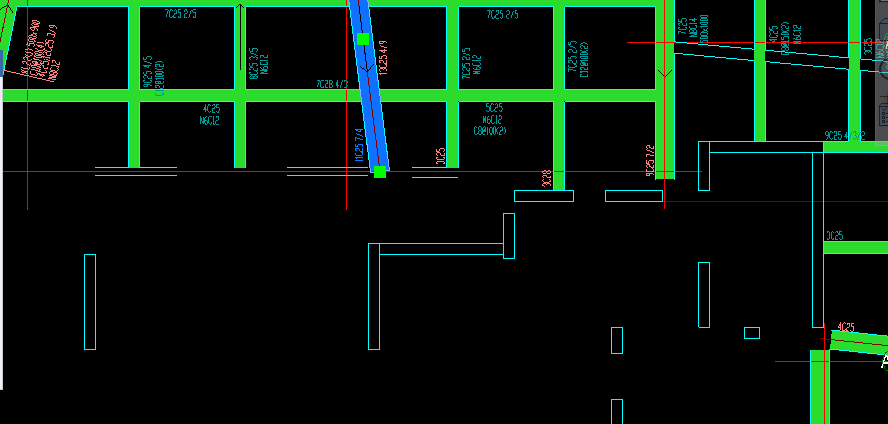

  • 這個(gè)梁的原位標(biāo)注應(yīng)該如何處理?
    梁是在另一個(gè)圖里的,這里沒有,無法設(shè)置支座,也就無法原位標(biāo)注設(shè)置支座
  • 可以補(bǔ)畫上梁或柱。如果在導(dǎo)圖前,將兩個(gè)不同平面布置合并,再進(jìn)行導(dǎo)入就不存在這種情況。
    2018-11-05 16:42:05
  • 如果不能合并布置,可以繪制一個(gè)不配筋的混凝土柱子,只為了作為梁的支座,提取混凝土和模板等土建工程量的時(shí)候不要提取就可以
    2018-11-05 16:46:27
  • 你好,如果這樣的話,那么你只能自己進(jìn)行原位標(biāo)注的輸入了,有的時(shí)候需要識圖和手工輸入相結(jié)合進(jìn)行繪制圖形,這樣更快捷。
