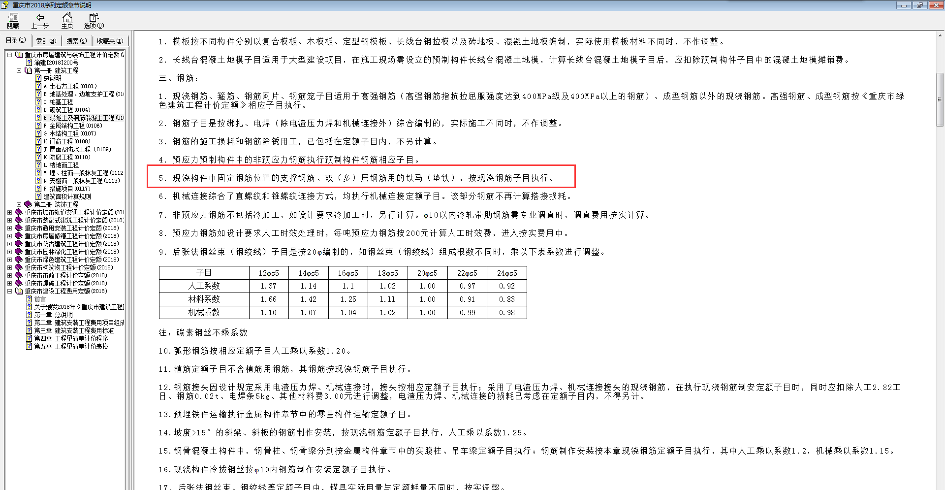

  • 算馬凳筋有個前提,要有審批通過的施工方案
    重慶這邊定額上有說明是按現澆鋼筋計算,你根據當地的定額說明找一下依據計取
    2018-11-05 15:30:39
  • 關鍵是看合同約定,如果合同約定馬凳筋包含在措施費中,就不要單獨計算
