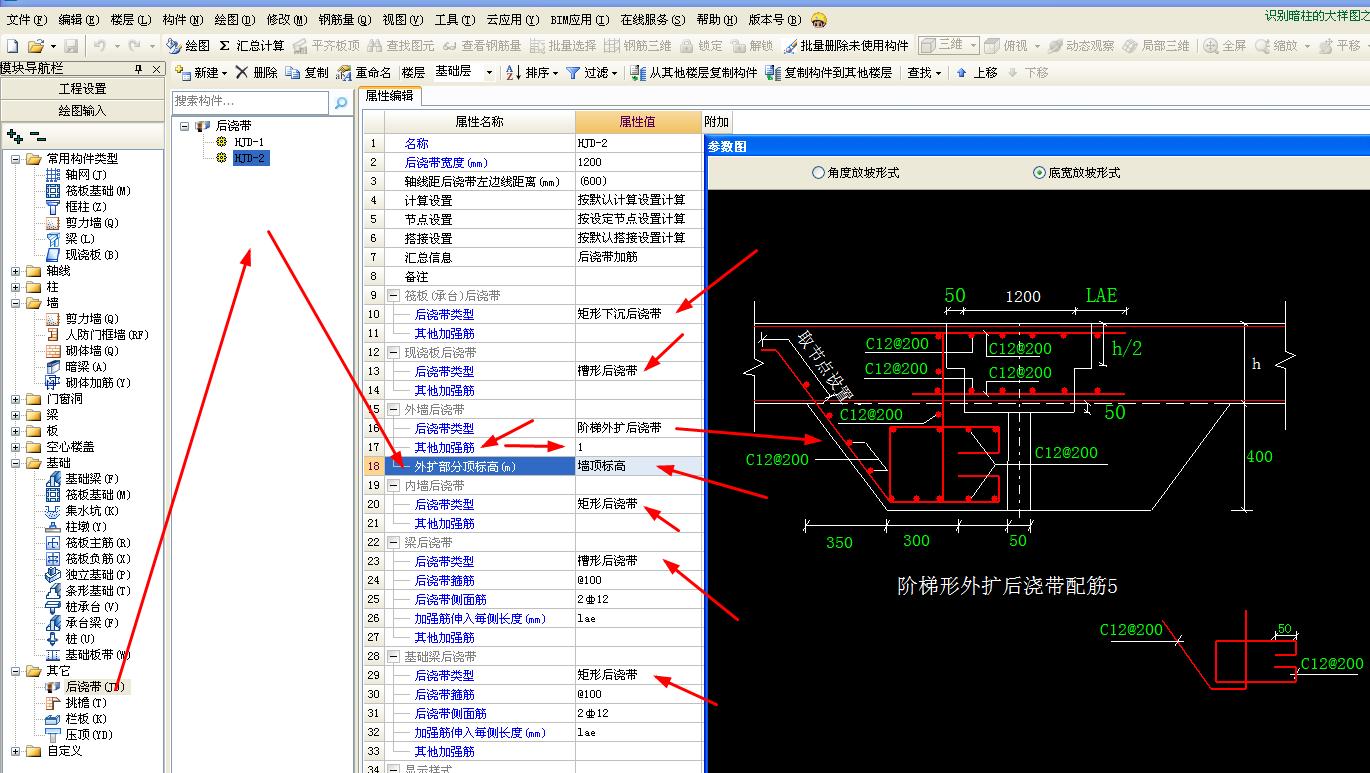

    答:后澆帶的種類,可以在定義窗口中選擇的。梁、板、墻坡、都可以選擇的。

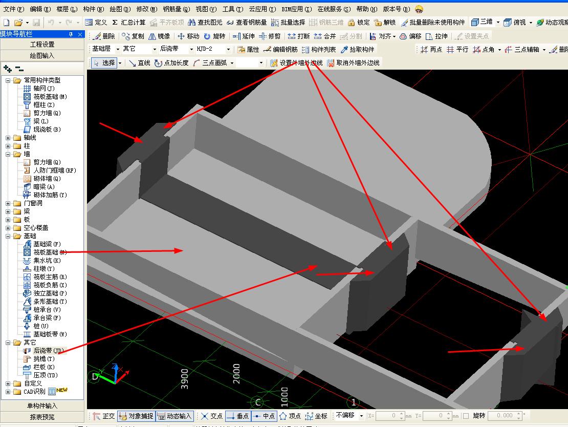

  • 模塊導航欄:其他-后澆帶-定義-繪圖,即可
    基礎、梁、墻、板等增加鋼筋均在定義里輸入
    在后澆帶位置直線畫入

  • 導航欄:其它?——后澆帶,新建后澆帶,定義寬度,構件屬性表中有
    輸入鋼筋信息什么樣的筏板、板、墻、梁,配筋信息都可以點擊+下拉輸入鋼筋信息
