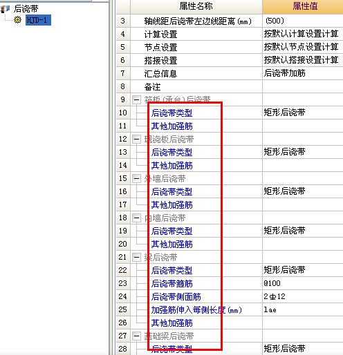

    方框里面的都要填嗎 還是用哪個填哪個 比如說 這個梁的怎么畫 建好之后 怎么往圖上畫??
    后澆帶怎么畫
    后澆帶
    你好:從你截圖中看到板和梁里都有后澆帶加筋。只要有加筋的構件都要按圖紙要求輸入加強筋的信息。沒有加強筋信息的可以不填寫。

  • 哪一個有鋼筋信息就填哪一個。
    定義好以后直接在圖中布置就行了,具體位置要看圖紙上的標注的。

  • 定義后澆帶即可
