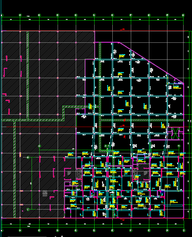

    人防地下室頂板,結構找坡,圖中中央橫向紅線標識為標高-1,兩端橫向標識為-1.2。從中間向兩端結構找坡。這個在軟件(鋼筋2013)中應該如果處理?(算量2013呢?)因為每塊板的厚度是不一樣的,并不能合并,采用批量設置斜板標高也只是能讓邊緣的板實現斜板而已。板標高
  • 畫一整塊板,設置好坡度,然后分割,重新設置板厚
