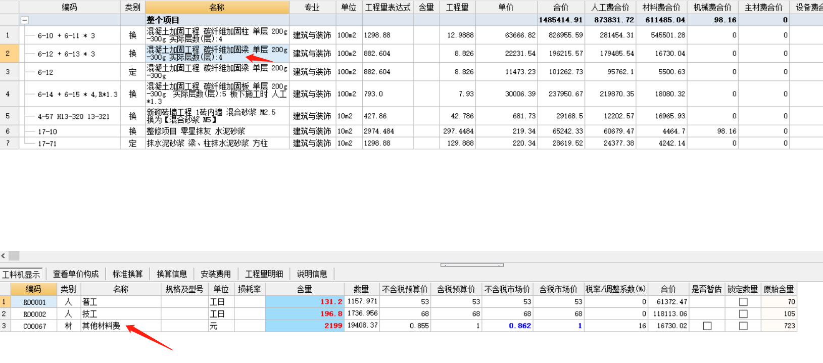

  • 求教,房屋修繕碳纖維布加固工程,套定額碰到這種情況怎么處理
    請問,房屋修繕碳纖維布加固,我套項(xiàng)好之后工料機(jī)顯示里為什么只有一個(gè)其他材料費(fèi),這個(gè)其他材料費(fèi)包含碳纖維布的材料價(jià)格嗎?
    工料機(jī)顯示
  •     不含碳纖維布的材料價(jià)格
    2018-11-02 08:12:21
  • 按消耗欄看不包括碳纖維布材料費(fèi)的。
    建議查看一下定額章節(jié)說明及計(jì)算規(guī)則是否有相關(guān)規(guī)定。
    2018-11-02 17:01:38
